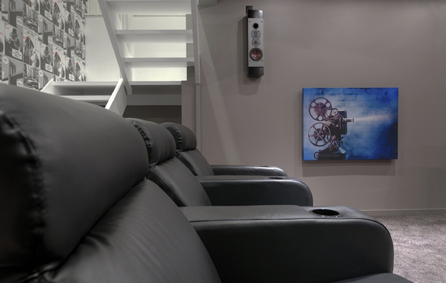

    En DSpeaker vil nok funke som en kule her ja... - den rydder vanvittig mye i bassen og er superenkel i bruk!
    Kuult oppsett og intergrering i finstua di !
    Du vil jo kunne henge noen akustikkplater på frontveggen - det trenger jo ikke bli stygt heller.
    Sounds of science er noen jeg klart kan anbefale når det kommer til akustikkplater med motiver.
    http://www.sofsci.com
    Bilde med filmfremviseren under er bestilt ifra dem.
