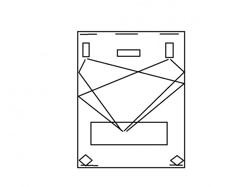

Hei.
Har bestilt plater så jeg får tatt førsterefleksjoner etc.
Greia er at jeg har synlige dragere i taket, så mellom dragerene er det akkurat plass til dempeplater.
Hvis jeg får 10cm luft bak platene, hvor langt ned i frekvens vil disse dempe?
Platene jeg har bestilt er akustikkplatene fra Glava. Tror det var Ecofon de het.
Burde jeg ha luft bak platene på veggene også?
Rommet er ganske lite, så luft bak veggplatene vil både spise mye av rommet og se "litt" merkelig ut..
Takk for svar :)

Har jeg forstått det riktig at hvis det er luft bak absorbenter, så får man ikke like lineær demping?
Så i taket vil det være bedre med 15cm tykke plater enn 5cm plate med 10cm luft bak?

Tykkere demper ett større frekvensområde.
Mindre kjangse for å dempe for smalt.
I bassen skal jeg nå dempe 60cm dypt 240cm i høyde og hele bredden på rommet.
Har hørt virkningen av en slik felle, er til å smile bredt av.

Da ligger akustikkplatene mine å venter på meg hos min lokale pusher.
Et par spørsmål melder seg jo.
Når man skal ta førsterefleksjon fra alle høyttalere(5.2), Det er slik at man skal ta refleksjoner på både høyre og venstre sidevegg fra hver høyttaler? Og taket?

Ja. Da får jeg vel føye meg inn i rekken av folk som har fått en åpenbaring etter å ha behandlet rommet litt akustikkmessig.
Førsterefleksjoner fra alle høyttalere er tatt, og resultatet ble helt fantastisk :)
Nå skal vel ikke jeg skryte på meg å være flink i å forklare lyd, men alt er mye roligere, det spiller like høyt, men høres mye lavere ut.
Det som var ubehagelig høyt tidligere er nå akkurat passe :)
