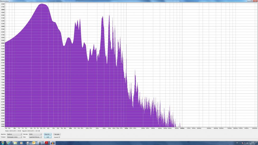

Er det noen som har forsøkt å dempe lavfrekvent ventilasjonsstøy på kontoret sitt ved hjelp av mikrofon, aktiv sub og litt DSP?
Den enkleste løsningen jeg ser for meg er å bruke en egnet mikrofon med mikrofonforsterker koblet til en aktiv sub sette på et lavpass filter (for eksempel 100Hz) og invertere fasen. Dette er støyen jeg har tenkt å få bukt med:

Kommer støyen fra en spesiell plass, for eksempel et ventilasjonsutløp?

Ikke lett å lokalisere kilden, det fyller rommet. Jeg vil tro det er toppene fra ca 50Hz og ned til 15Hz som er støyen. Den store 3Hz toppen er nok amplitude variasjoner i grunnstøyen. Kanskje jeg rett og slett skal ta med meg suben min en dag å prøve?
