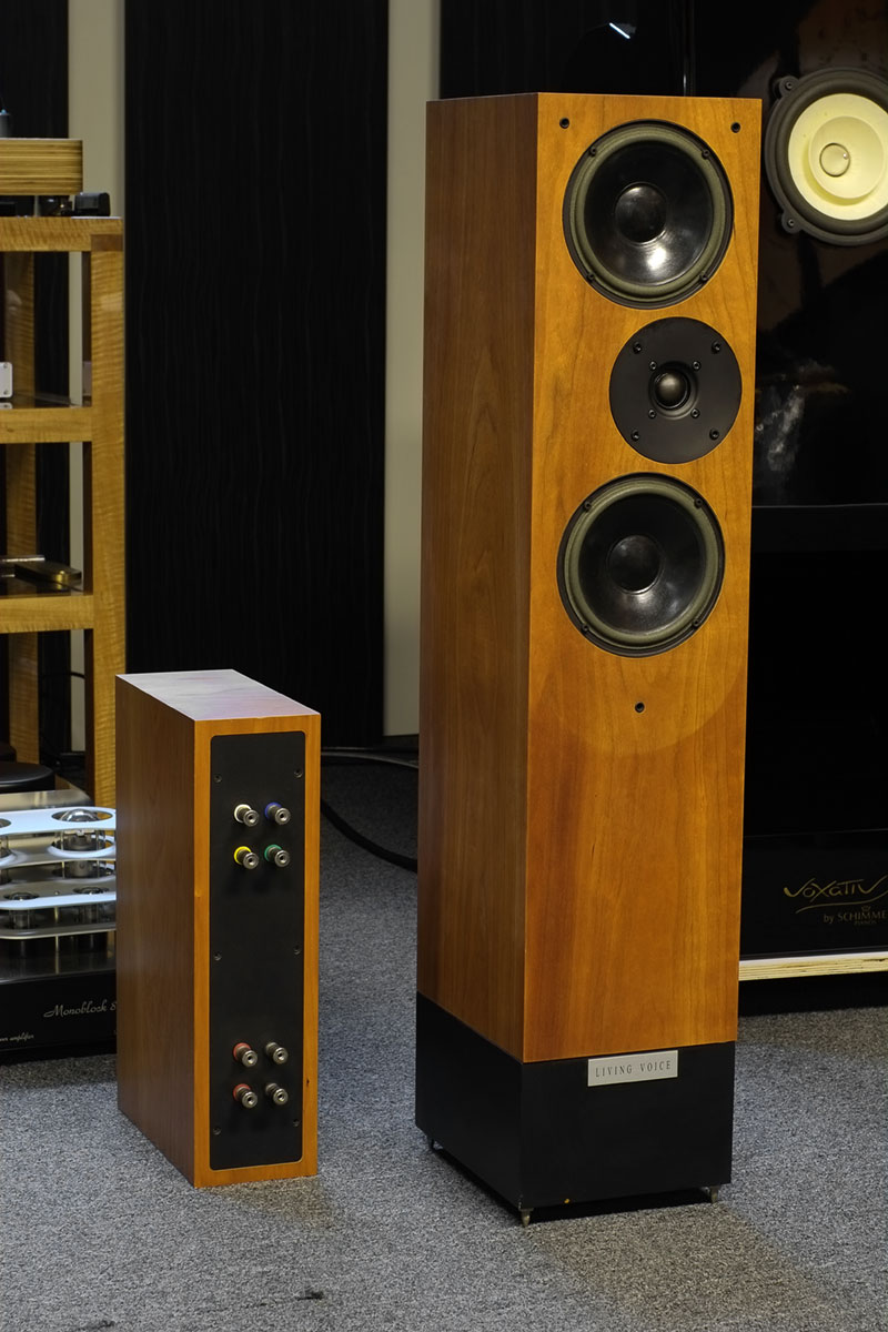

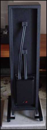

Hva tror dere om å bruke Devialet med f.esk Living Voice obx rw og kutte ut det passive filteret og kjøre direkte fra Devialet?

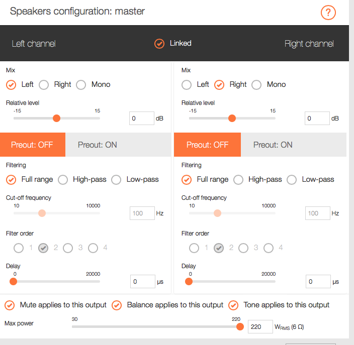

Har ikke noen LV men jeg har et par Naim IBL som jeg kunne teste litt på?

Jeg er tilhenger av aktiv/digitale delefiltre. Bruker slikt selv (3 veis deling, og en multikanals dac samt en forsterker til hvert element), og jeg tror det i de fleste tilfeller er mye å hente på å gå utenom vanlige delefiltre. Har ikke så mye erfaring med Devialet (Bruker Ncore selv til forsterking), men dette ser jo ut som en ukomplisert og grei løsning. Det fine er jo at man kan tune mye selv ved å justere delefrekvensene til det låter optimalt. I alle fall om man er ute etter klar, uforvrengt lyd. Jeg kan ikke helt se for meg hva som skal gå galt her.
Det er i alle fall en tilnærming til lydavspilling som jeg har veldig sansen for og erfaring med.
