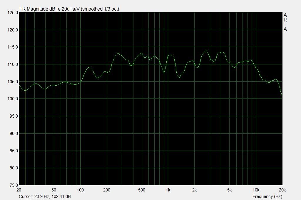

Orso, mitt första inlägg visade denna ETC kurva som tydligt visar hur jag optimerar mina lyssningsrum och där man ser hur reflexerna ligger perfekt i det ofärgade och musikaliska spaciousness fältet
Dessa ETC kurvor har legat på min hemsida i många år
http://www.diffusor.com/bildersvana/bilder.html
Schröderkurvorna visar också på hur jämnt diffusionen sker vid olika frekvenser samt att absorbtionen är låg och jämn
I Mitt första inlägg visade jag också på mitt senaste level 3 rum där man "bränner av " energin från direktljudet tidigt vilket medför att inspelningsrummets akustik ej blandar sig med lyssningsrummets Använder man sig av ISD gapet som bla RPG är nödvändiga att göra då de använder matematiska diffusorer är det risk att lyssningsrummets reflexer blir starkare än inspelningsrummets vilket stör lyssningen
Vilken nivå som reflexerna ligger under direktljudet beror helt på högtalarens powerrespons
I översta etc kurvan hos Thomas är det MBL rundstrålande högtalare som uppmätts och skapat ett lyssningsrum som förflyttar lyssnaren till inspelningsrummet på ett makalöst sätt Samtidigt som hjärnan får chansen att hinna uppfatta instrumentens fulla klang (det kommer en utförlig rapport från ägaren Thomas som haft besök av bla Michael Fremer och världskända musiker som fällt både en och annan tår då de hört sina egna inspelningar)
I diagrammet ser man också fördelen att "bränna av " energin från direktljudet i Haas zonen, vilket medför att inspelningsrummets akustik ej ,blandar sig med lyssningsrummets
Som ett referens exempel av många kan jag nämna Trampstudion i Trollywood (Trollhättan) där de flesta Skandinaviska filmer mixas
Tramparen skulle åskådligöra ett samtal utomhus (typ rågåker) SMT hade installerad 60 st vridbara diffusor/absorbenter Till hans förvåning så funkade de vridbara modulerna bäst då alla 60 modulerna hade diffusorsidan fram (de sitter förövrigt också I DTS mix rum utanför London) Rösterna blev tydligare och inget rum kunde uppfattas
De tidiga reflexerna ska enligt SMT * conceptet optimeras mellan 5-15ms
Detta innebar att jag fick utveckla nya geometriska bredbandiga diffusor moduler eftersom de matematiska har ett långt minimiavstånd ,loobing problem i närfältet samt ofta burkljud intill dem
Detta medför att man tappar halva poängen med de matematiska diffusorerna inom smårumsakustiken eftersom de ej funkar i närfältet De kan som i exemplet ovan ej placeras intill mikrofonen i sångbås eller som i exemplet ovan , åskådliggöra rågåkern samtidigt som rösterna ska bli tydligare
Varför de tidiga reflexerna är så viktiga för bla musikaliteten beror på den tröga hjärnan som behöver "en andra chans" att hinna uppfatta timbre detaljer ambience konsonanterna i talet mm
För insatta smårums akustiker är alltså detta inget nytt under solen, redan de gamla grekerna visste om detta för mer än 2000 år sedan med inbyggda resonatorer/diffusorer i sina stolar i utomhus teatrarna
Jag är dock förvånat många smårumsakustiker med dessa geometriska bredbandiga diffusorer som senast sågs i Martens rum på Highend mässan i Munchen Denna gång i en transparent version
Observera hur nära många välkända audiofiler satt de bakre transparanta Wingarna under mässdagarna
Viktigt här att påpeka är att diffusorerna måste jobba bredbandigt (300Hz och uppåt )så direktljud och reflexerna liknar varandra frekvensmässigt samt att de inte ger några burkljud eller hårda reflexer samt minimalt med loobingeffekter
Som jag skrev tidigare så färgar alla mjuka absorbenter lyssnings upplevelsen
Nedan ser ni hur frekvenssvaret (trunkerat för att visa frekvensgången från reflexen ) skiljer sig från en 200mm tjock absorbent kontra Wingen som impedans utjämnar frekvensgången bredbandigt i närfältet
Hälsningar
Matts
www.diffusor.com
www.performanceacousticslabs.com
Hei Matts. Bra du deltar. Jeg har litt problemer med å forstå alt du skriver p.g.a. språket. Jeg foreslår at vi startet en ny tråd og hvor diskuterer på engelsk. Det er enklere med all teminologien. Vil gjerne høre om filosofien og prinsippet til Svanå. Se etter en ny tråd.
