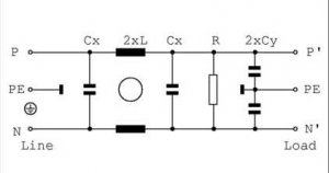

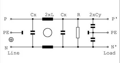

Innmaten i et standard Schaffner-filter ser slik ut
Uten jordet kurs har CY-kondensatorene som skal fjerne symmetrisk (common mode støy) ingen funksjon.
Noe annet er om symmetrisk støy i det hele tatt er noe problem for et anlegg på strømkurs uten jord. Ikke vet jeg (er på tynn is her :) ), men det er sikkert noen her på hfs som vet :)
Symmetrisk støy (common mode): Støyen flyter i samme retning i begge strømlederene. Ledes til jord av Cy-kondensatorene.
Usymmetrisk støy (differential mode): Støyen flyter i hver sin retning i strømlederene, akkurat som strømmen. Kortsluttes mellom strømlederene med kombinasjonen av spolene L og Cx-kondensatorene.
Noen som vet hvilken støytype som er mest vanlig på nettet?
