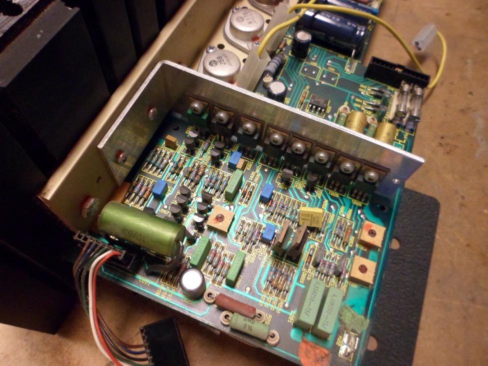

Hei, jeg har fått tak på en slik Adyton Dynergy. Men det viser seg at høyre kanal ikke funger optimalt. Målte ganske ustabil DC på utgangen som varierte fra ca 100mV opp til 1V. Høyre kjøleribbe var kald, mens venstre ble ganske varm. Jeg klarte å måle Vbe til utgangstransistorene til ca 540-560mV på begge kanalene. Så jeg mistenker at disse utgangstransistorene er synderne. Skulle gjerne ha målt spenningen over hver av emitter-motstandene, for å sjekke strømmen gjennom hver transistor, men vanskelig å komme til.
Jeg har nå loddet ut hver utgangstransistor og testet de med multimeter på diode-tester funksjonen. Alle transistorene måler som de skal. Så nå sitter jeg her og klør meg i hue... Kan transistorene likevel være defekte?
Transistorene er av typen Motorola merket:
TE2197 - T8534
TE2198 - T8510
Etter litt googling fant jeg noen som foreslo MJ15003 og MJ15004 som erstatning, noen som kan konstatere dette?
Skulle også veldig gjerne ha fått fatt på serviceskjema eller info på hvordan justere tomgang og DC.
Takker for alle råd.

hei :)
neida, hvis du bare har så lav DC spenning ut så er garantert ikke noe feil med utgangs transistorene..... ;) bias skal måles på kappa til mosfetene rett under øvre raden -tror det var en "2J" ett eller annet eller den gulle tynne kablen som har kabelsko ;) dette er vel spenningen til samtlige base på de bipolare utgangene om jeg husker riktig, det skal være på 600mv -og ikke 100mv som står i service manualen ;) ta noen bilder isåfall.
gjør en søk etter ADYTON XP3 -da finner du mer info om denne :) alle i "XP" familien er ganske så like bare at det endrer seg på rail spenning = effekten. også er det 2 versjoner: med og uten hybrid krets :) synes er lettere å plassere de sånt :)

Hei, takker for svar.
Jeg målte Beta til samtlige utgangstransistorer og det ser ut som de er OK, selv om det var ganske stor variasjon(40-140??) Så kanskje jeg bare setter den sammen igjen å prøver å justere tomgangen. Men hvilket trimpotmeter skal jeg skru på? jeg ser 3 stk, merket med RT21, RT22 og RT23.
holminator
Fersking
24.03.2013
Hurra!! den virker! God lyd kommer det å. Justerte bias til 600mV. Takker for info mwt.

Kik altid efter dårlige printforbindelser og svigtende trimmere først, før det store re-cap og transistorudskiftnings cirkus igangsættes.
Fint at du fik liv i den igen. (y)
Mange "reparere" og udskifter alt muligt i blinde, i stedet for at finde den aktuelle fejl. Her efter kan man overveje at renovere apparatet.
