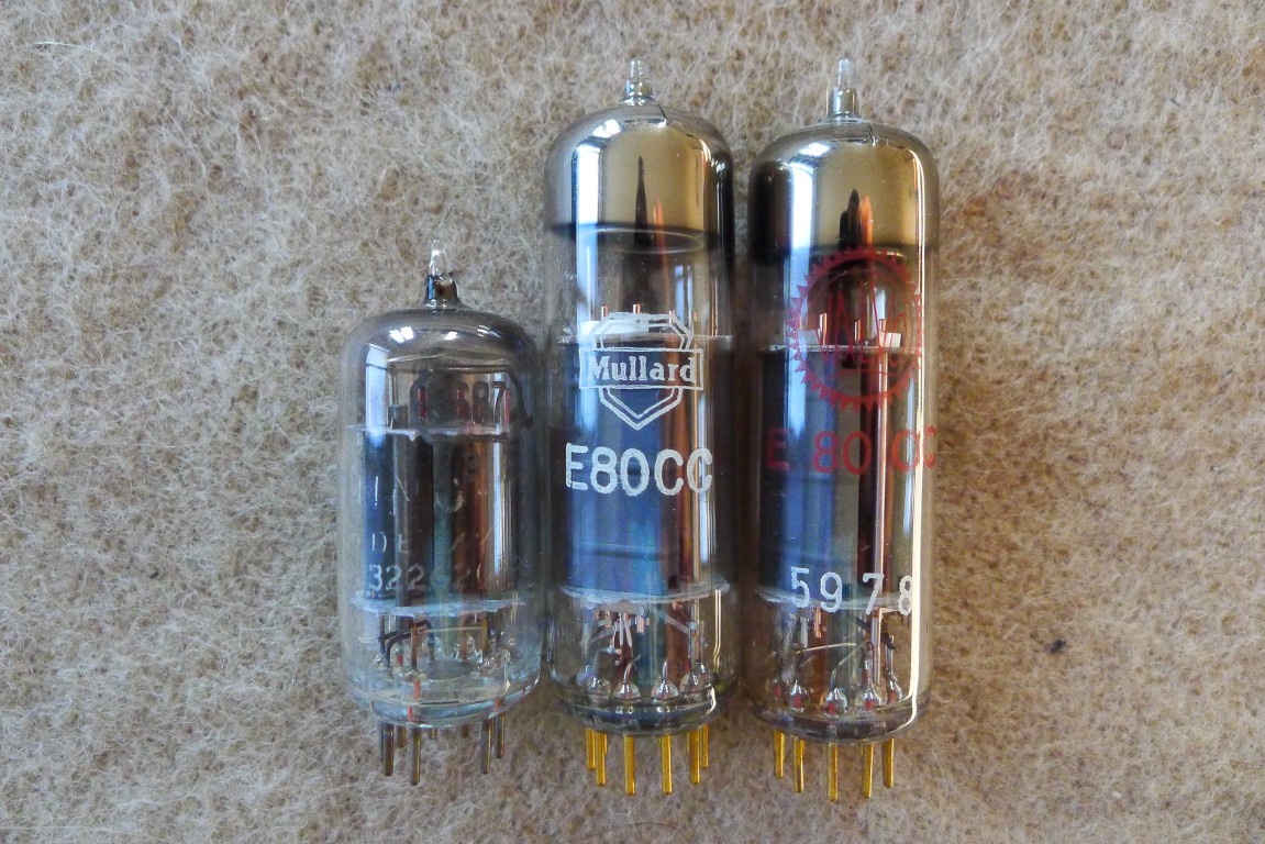

Mail til ELFA startet slik:
Likevel ser jeg at ELFA fortsatt selger E80CC. https://www.elfaelektronikk.no/elfa3~no_no/elfa/init.do?item=74-000-08
Her er ELFAs utgave av E80CC.
ELFA E80CC til venstre:
Som om bildet ikke skulle være nok til å bli skeptisk, tok jeg opp transfer-karakteristikk (vg/Ia) av rørene som ELFA kalte E80CC og sammenlignet denne med databladet og genuine E80CC.
Karakteristikken er basert på 10stk ELFA-rør og 10stk genuine e80CC.
Grønn kurve: datablad E80CC
Rød kurve: Snitt av 10stk Siemens E80CC
Svart kurve: Snitt av 10stk ELFA E80CC
Grafen bekrefter at det som ELFA forsøkte å selge som E80CC er noe helt annet enn E80CC.
Til sitt forsvar svarer ELFA at de ikke har ekspertise på disse artiklene.
Det rettferdiggjør ikke å pushe søppel ut i markedet, i alle fall ikke når noen har fortalt ELFA hva de egentlig selger.

Mail til ELAF avsluttet slik:Viser til min bestilling 730XXXXX av 10 stk E80CC/6085 radiorør.
Jeg betviler at dette er genuine rør av typen E80CC/6085.
For det første har de tilsendte rørene en annen dimensjon enn originale rør av samme type. Ikke bare er selve kolben mindre, men også den interne strukturen er forskjellig fra spesifikasjonene til E80CC. Se vedlagte bilde og vedlagt datablad for E80CC/6085.
Det elektriske egenskapene stemmer ikke overens med spesifikasjonene for E80CC.
Tre parametere er sentrale når det gjelder karakteristikken til radiorør: Steilhet (S eller gm), indre resistans (Rp) og forsterkningsfaktor (mu).
De tilsendte rørene er ikke forenelig med E80CC på disse områdene.
Denne mail-utvekslingen endte selvsagt med at ELFA måtte sende meg prefrankert returemballasje og ellers dekke alle utgifter.Når det er sagt må jeg tilstå at jeg synes det er både skuffende og oppsiktsvekkende at en så stor aktør som ELFA tar sjansen på å selge varer som dette.
