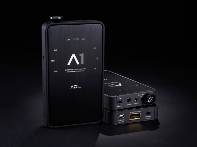

Noen som har erfaringer med ADL A1? ADL A1 | Headphone Amplifiers | Products | ADL
Har ikke fått testet så mye men synes den låter flott sammen med Denon AH-D5000. Er vel ikke som natt og dag sammenlignet med AH-D5000 plugget rett i Sony Xperia Z3 & Z2 Tablet men det er helt klart forskjeller. Hi-Fi World kaller ihvertfall A1 outstanding. ;D
http://www.adl-av.com/pdf/HiFi World (UK) -- ADL A1.pdf
Eneste problemet jeg har er ved avspilling fra PC hvor A1 ikke bytter oppløsning automatisk. Viser 44100 Hz uansett hva som spilles. Har funnet en grei løsning ved å innstallere en WASAPI plugin til foobar2000 men da må jeg inn og bytte enhet i foobar2000 hver gang jeg bytter mellom A1 og B&W MM1. Noen tips til en bedre løsning?
Når det gjelder daglig bruk så er den ganske liten og nett. Virker også solid bygget og ingenting å utsette på byggekvalitet/finish. Et minus er at den bruker USB mini B til lading/PC tilkobling. Her burde det vært USB micro som det er på alle Android telefoner/nettbrett. Blir en ekstra kabel å dra på. Kunne også godt vært med ei slags veske/pose som beskyttelse når du er ute å reiser.
Nå har jeg ikke sammenlignet/testet noen andre USB DAC/hodetelfonforsterkere til bærbar bruk. Har veldig liten erfaring på det punktet så det er flott om andre har noen erfaringer som de kan dele her.

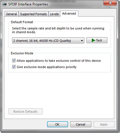

Har prøvd men må bytte til "Primary sound driver" for å få lyd fra MM-1 når jeg slår av A1. A1 bytter automatisk oppløsning når jeg bruker ASIO eller WASAPI driveren, ikke når jeg bruker "Primary sound driver", da står den på det som er valgt som standard "when running in shared mode".

Da sletter du SPDIF fra lydinnstillinger i Windows.
Kontrollpanel - lyd - avspillingsenheter, fjern SPDIF.

Spiller man lyd gjennom Windows lydsystemet, så skifter ikke samplerate automatisk, og det er ikke noe å gjøre med det. Du trenger mao. ikke bruke tid å krefter på å finne løsningen, den eksisterer ikke.

Da har du misforstått det jeg skrev, men jeg burde sikkert presisert Windows *standard* lydystem (Direct Sound), men gjorde det ikke fordi ASIO/WASAPI ble avklart allerede i første post. I prinsipp og praksis er WASAPI mer eller mindre det samme som ASIO, og lar applikasjonen skifte samplerate automatisk om dette er implementert i applikasjonen. Det er ikke Windows som bestemmer.

Da har jeg prøvd å slette ADL spdif men jeg må uansett inn foobar2000 å bytte driver for at alt skal fungere optimalt. Bruker jeg en av ASIO/WASAPI driverne fungerer A1 korrekt men da får jeg feilmelding i foobar (og ingen lyd i MM-1). Er bare DS: Primary sound driver som gir automatisk lyd i A1 eller MM-1 men da bytter ikke A1 automatisk oppløsning. Ser ut som Man har rett i at løsningen eksisterer ikke.
