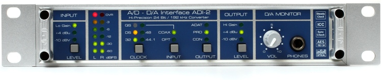

Godeste Valentino har gjort nettopp dette(dette er mannen som tester svenske ingeniører og kabler om hverandre, uten å merke/høre forskjell) - så han kan sikkert bidra med sin medisin? Tror det er denne han bruker til slikt:
Pris, 5-6000?
O.
32.546
30.230
Jupp. Den er det jeg bruker. Den støtter opp til 24/192, og jeg sampler med 96. Taper ikke noe LP-lyd, eller følelse. Konverteringen ville dog nok være hørbar ved direkte sammenlikning. Vær klar over at den har 3 faste inn-nivåer. For å få det til å bli passe høyt inn på ADC (avh. av pickup, settes en gang)  leker jeg med RIAA-forsterkning, SE eller BAL mellom RIAA og RME og de tre nivåene.
Jeg vet ikke om andre løsninger som ikke koster fryktelig mye.
32.546
30.230
www.prolyd.no, men det finnes billigere leverandører har jeg latt meg fortelle og så glemt hvem.
