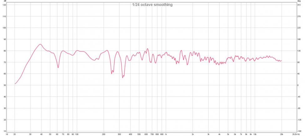

Her er slik høyttalerne målte hver for seg hos meg før modifiseringen. Slik er selvsagt rom -og plasseringsrelatert, men kan jo alikevel gi en viss pekepinn. Tror ikke jeg brukte noe EQ her (som de har på baksiden). Peaken ved 38Hz forsvant ved å tette ene bassporten igjen. Responsen er kanskje litt vel flat i toppen.
Min versjon hadde forøvrig B&O ICEpower ASP moduler til bass og mellomtone og en AB forsterker til diskanten.
