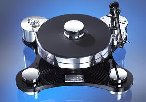

Hei.
Fant ikke noe info om denne spilleren av nyere dato, så jeg slår på stortromma og spør : er det noen som har erfaring med denne spilleren ? Hvordan låter den (vet det er et ganske umulig spm å svare på da det handler og matching og hvilket annet utstyr man har). Er det andre spillere i samme klasse dere heller ville anbefale ? Selv synes jeg at den visuellt sett ser veldig flott ut......men det trenger jo ikke å være en kvalitetsspiller av den grunn.

For di som ikke gidder å google så ser spilleren slik ut :
Hey, det er jo den samme som svingen68 har i avataren sin jo........ ;D ;)

For info er Acoustic Solid av den typen spillere som spiller med typisk autoritet og fylde, på linje med f.eks amerikanske spillere som VPI, og da i en viss motsetning til den mer lettbente rytmikken fra f.eks noen engelske spillere som f.eks Rega. Så man kan allerede her ane noe om man vil like dem eller ei. Machine anses for øvrig å være blant de mest "autoritære" av dem alle.
De har fast oppheng og separat motor med noe over middels trekkraft; det må de ha, for tallerknene på AS-spillerne er meget tunge, typisk fra 15 kilo og oppover. Til tross for dette er faktisk "drivremmen" kun et utrolig tynt nylonsnøre.
De fungerer fint med armer fra Rega, Audio Note (som i utgangspunktet er Rega-armer) og ikke minst Origin Live, foruten at de også selv leverer armer til sine spillere.
De er rimelig greie monterings- og justeringsmessig, og meget stabile når de først er ferdig satt opp. De fleste synes de er hakket penere i virkeligheten enn på bilder. :)

Her er forøvrig et bilde :
