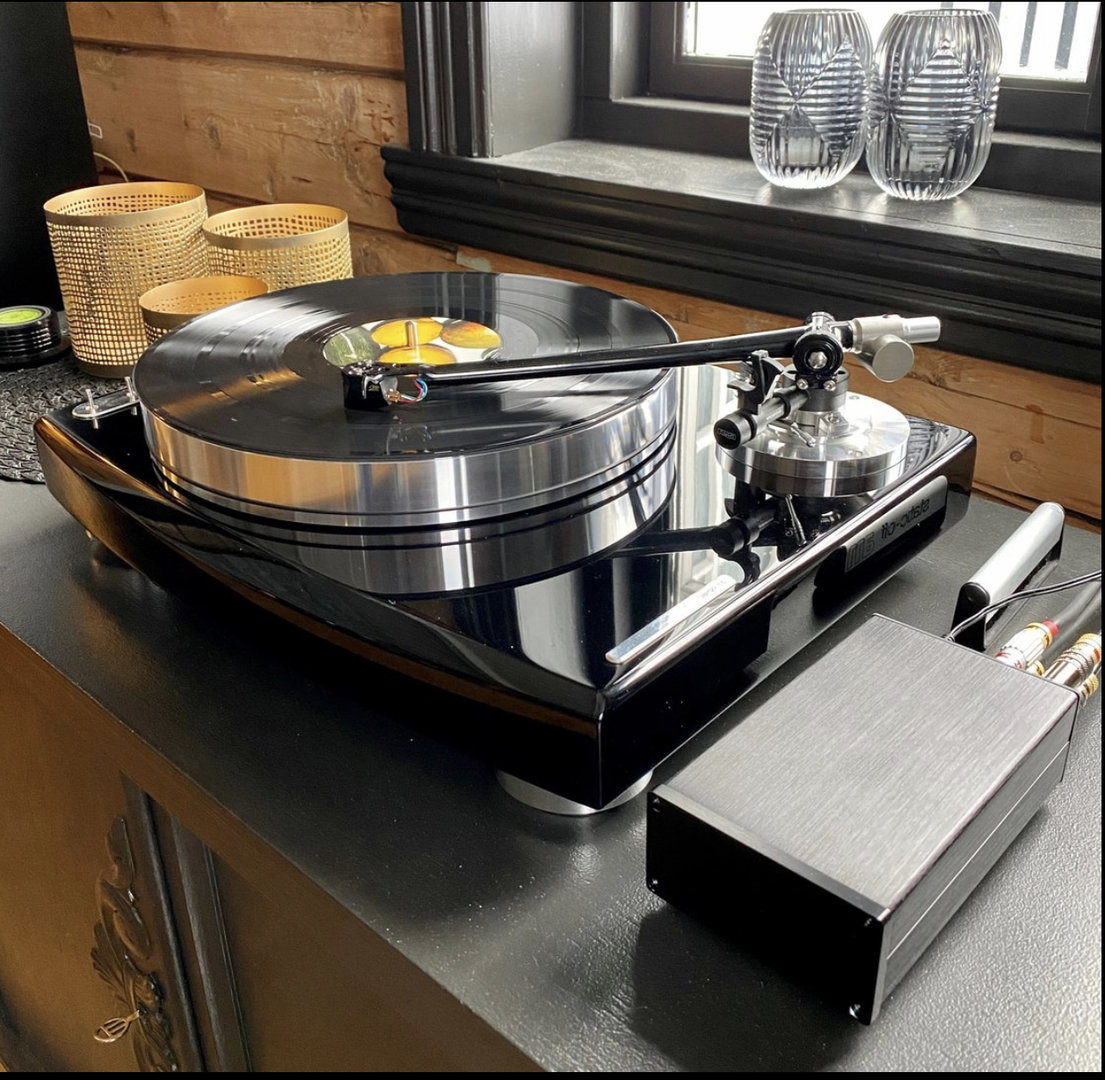

Lyttet lenge til en Acoustic Signature i prisklasse ca 15k uten PU i Bergen i fjor.
Husker dessverre ikke navnet på den, men det er den som er avbildet over i cherry trefarge. Har den Norske importøren gått dukken eller gitt seg med Acoustic Signature?

Acoustic Signature Barzetti er også testet i siste utgave av HiFi News med godt resultat. Pris i england er 1750 pund. Ser ut til å være en bra spiller. Fin å se på også. Ville sk\jekket ut denne hvis jeg var deg.
Mitt beste kjøp, spiller som en drøm😍
Acoustic Signature Barzetti, Rega RB808, Ortofon 2M Black, Muffsy DIY Riia
