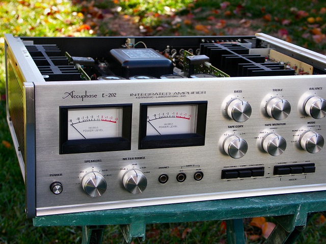

Hei. Har nettopp kjøpt denne, fikk den ganske rimelig, 1000, fordi en av kondensatorene trengs å byttes.
Tenkte det kan være smart å skifte alle 4 når det først skal gjøres.
Men er usikker på hvor jeg kan kjøpe dem fra, og om de må være originale, dessuten, er dette en relativt enkel jobb,
noe man kan gjøre hjemme, selv om man har liten erfaring med lodding?
janly
03.09.2004
1.318
350
Sandefjord
De trenger ikke være originale, men de bør være i omtrent samme fysisk størrelse slik at du får plass til dem, og det viktigste av alt, at de har samme verdier. Sitter de greit til slik at du får loddet de gamle av og de nye inn burde du enkelt fikse det selv. Du bør absolutt bytte alle 4 når du er i gang.

Og pass for all del på at du får polariteten riktig når du setter inn de nye, hvis du gjør jobben selv. :)

Eller om det finnes i størrelsen du skal ha - kan du kjøpe såkalt non-polarized kondensator som du ikke trenger å tenke på hvilken vei du monterer (altså + eller -).

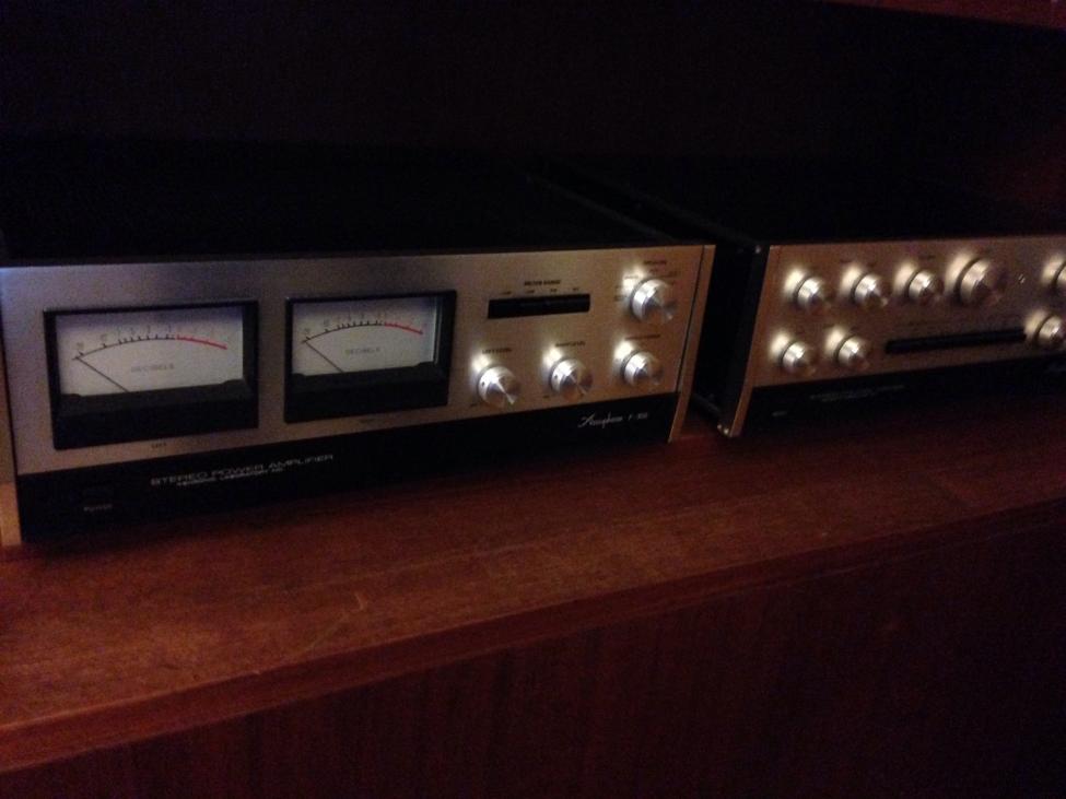

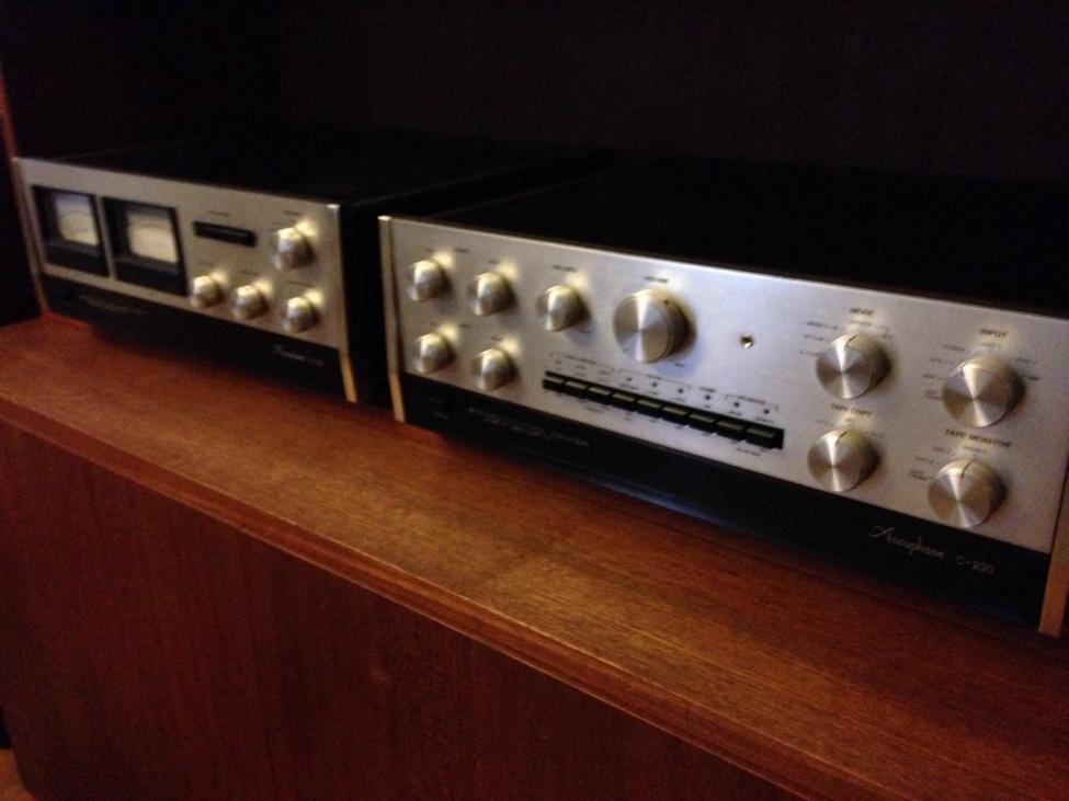

Hei :)
gratulerer med flott vintage integrert forsterker. En av de virkelig gode fra den perioden !
har selv komboen c 200 og p300.
vet at forsterkeren min fikk byttet hovedkondensatorer til Elna Black (for audio)
kan abefales !
mange har også forsøkt Mundorf eller Nichicon med supert resultat. Som det ble nevnt tidligere,
må det tas hensyn til ytre dimensjoner og verdier tenker bør være så likt som mulig de originale.
ta absolutt alle samtidig !
lykke til

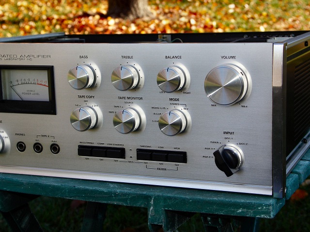

Gratulerer med meget flott og god vintage Accuphase:)
Hadde en sånn i mitt eie i 12 år!!

Flotte bilder :)
mine "sleeping beauties" venter litt kontakt/ potmeter rens før de skal inn i aktiv tjeneste
Vis vedlegget 285870
Vis vedlegget 285871
