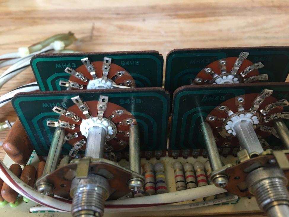

Driver å restaurerer en Accuphase E-202 og i den forbindelsen trenger jeg en "ny" 10 stegs rotasjons bryter til diskant kontrollen. Kretskortet på brytermodulen knakk ved et uhell.. :-( Har kontaktet importør og Accuphase i Japan men får ikke noe svar.. Er det noen her inne som har noen tips å komme med? På forhånd Takk!

Lime sammen det gamle og lodde forbinnelser.
AtleV
18.04.2017
Takk for svar! Hadde tenkt å prøve det ja. Har du tips på lim type. Det er ganske mye rester av kontakt spray som har trukket inn i kortet.

Kanskje blå aralldite etter å har rengjort med bremse rens aller aceton.

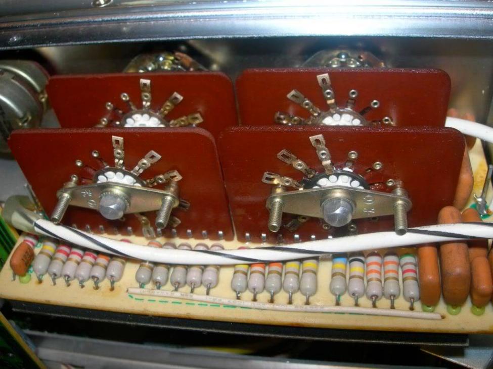

Ser dette kjent ut?
Justeres over 10 steps à 2db.
Alle R er 5%

Må da kunne la seg fixe med tolmodighet og god tid.
Evt benytte en annen bryter med 10 trinn i kretsen.
Fra andre siden:

Takk for link! Tenke å lodde ut brytermodulen i kveld så får vi se om dette lar seg løse.
AtleV
18.04.2017
Klarte å lime sammen brytermodulen loddet så de sporene som det var brudd på. :)
Tok med et ekstra bile. Når utstyr blir 40 år er det alltid noe som må byttes. Et lite under at forsterkeren virket. Fant flere kondensatorer som helt kaputt og en åpen transistor i strømforsyningen.
Takk for hjelpen! :)
