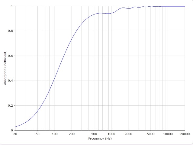

Det kan ha grei effekt ved 235 Hz. Men om muren er et sted som korresponderer med peaken vet man ikke før man har målt tilstrekkelig. 235 Hz er dessuten såpass lavt i frekvens at det kan også være harmoniske av lavere romnoder. Veldig smale peaker/kanselleringer er forøvrig ikke nødvendigvis hørbart. Uansett ville jeg ha fokusert på tidsdomenet. Er det en resonanse der, så er det viktig å gjøre noe med. Frekvensrespons alene blir fort misvisende å se på.
Her er omtrentlig effekt av 15 cm Flexi-A uten at man tar hensyn til størrelsen man bruker. Med 50 cm bredde, så vil det dog ikke virke så langt ned i frekvens som dette. Bølgelengden ved 235 Hz er 145 cm.
Vis vedlegget 436797

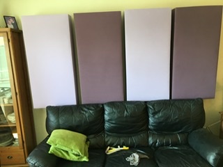

Da er hunton i hus og produksjon av absorbenter er igang . Skal bli spennende og det blir noe hørtbart bedre 0755F105-84F3-49A6-936E-8308B7E65422.jpeg

Ble det noen hørbar forbedring..... :)
Da har jeg fått hørt på noe musikk og ja det er veldig godt hørbart . Før var det mye rumle bass og utskjærende toner på enkelt låter . Dette er vesentlig redusert nå . Har nå spilt høyt i et par timer og lyttetrettet er fraværende . Dette tar jeg som godt tegn 😀

Hunton er et fint materiale å jobbe med . Formfast og ingen kløing 😎lydmessig så er det nok de beste 4-5 laken jeg har investert på anlegget de siste 10 årene .
Hadde vell ikke forventet annet:=)
Tenk deg da en stor bassfelle i samme materiale, strammer brutalt opp enda mer.
Godt jobba, flere og flere får opp øynene for hvor viktig akustikk er.
