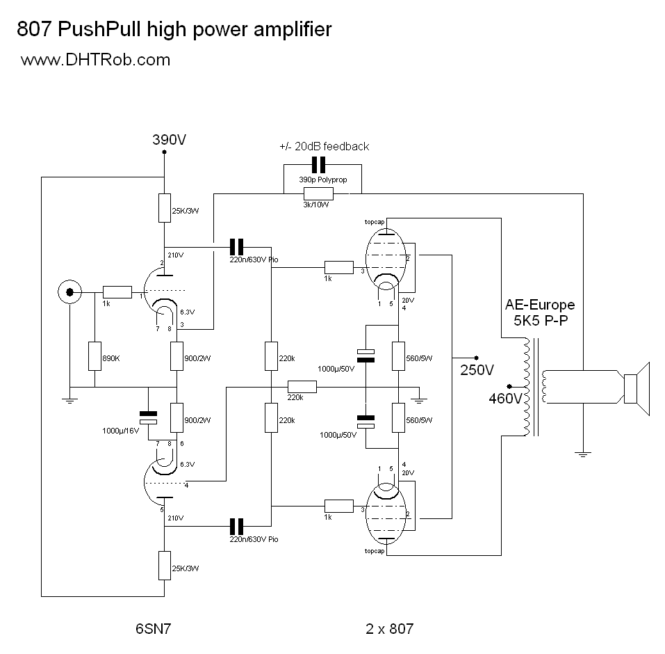

Hei
Jeg har blitt forelska i 807 rør. Bakgrunnen er mye lesing om rør og skjema for å lage en 20-30 watt forsterker til å drive mine Magnepan SMGa.
Foreløpig titter jeg på TriodeDick sin TopCap http://www.triodedick.com/topcap.htm
Er det noen som har hatt suksess med en krets?

Ikke noe skjema i den linken?
807 er ikke verdens beste audio rør.
EL34 i push pull vil nok være vesentlig bedre.
Det reiret som er vist er ikke noe eksempel å kopiere.

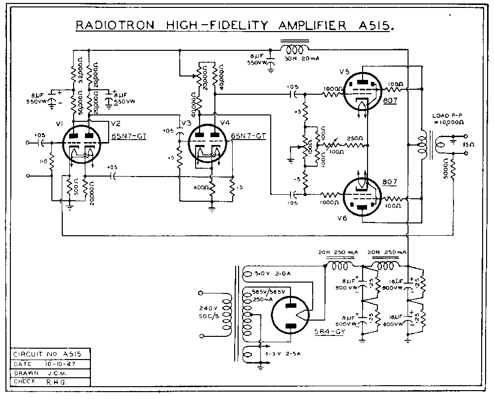

"Ikke noe skjema i den linken?"
Det ligger på side 37 og 38 i Application Report for STC 807.
Eller var det linken til Triodedick?
807 trenger "grid stoppers" for ikke å oscillere.
