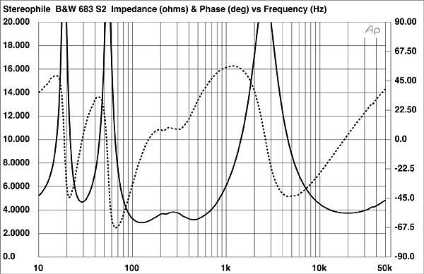

En forstærker bør i min verden fordoble effekten ved en halvering af impedansen
100 8 Ohm
200 4 Ohm
Men en højttaler er ikke en ren eks 8 Ohms belastning . Nogle højttalere går lige fra 2 Ohm og forbi de 16 Ohm
Hvilket kan være en voldsom belastning for en forstærker
100 8 Ohm
200 4 Ohm
Vis vedlegget 563013
Foto lånt fra nettet
Da er du på transistor igjen.
Som ikke er tilfellet hos trådstarter.
