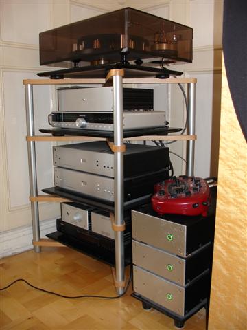

    Konfirmasjonsanlegg meg både her og der...
    De andre tre monoblokkene ligner ganske mye på de tre på bildet. Tilsammen er det ca 1200 watt effekt på hver side. Hver av de to DEQX'ene har mer regnekraft enn en Cray X-MP supercomputer fra mine studiedager. Den øverste boksen er et NLE17 RIAA-trinn, som selvsagt går til A/D-konvertering i den øverste DEQX'en før videre prosessering. Den røde dingsen er en Line6 Pod, som brukes til å plugge en elgitar rett inn i stereoanlegget. Grei "reality check" på hvordan et opptak låter.
