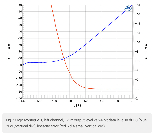

Hmm den testen av Mojo i Stereophile var ganske interessant og jeg biter meg mest merke i dette:
Denne Mojo-DACen har så dårlig linearitet (under -60dBFS) at den helst ikke bør benyttes sammen med noen form for digital volumkontroll: Med -30dB på digitalt volum (i forkant av DAC) spiller den -70dBFS som om det var -55dBFS... hele +15 dB for høyt... (se rød kurve v/-100dBFS = -30-70dBFS: +15dB)
Kanskje noen vil mene at det i praksis låter bedre med såpass mye lavnivå dynamisk kompresjon? :)
Tilsvarer vel omtrent 14 bit oppløsning... (stereophile sier 16 bit men da er de snille)

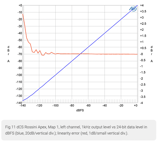

Her er samme måling av en dCS DAC, som er lineær innenfor +/- 0.5dB ned til -132dBFS og kun +3dB v/140dBFS (rød kurve leses med høyre y-akse)...
Det er på den annen side av mest teoretisk interesse "in room": Vi trenger ikke 140 dB linearitet i et lytterom men det er likevel kjekt å ha sammen med DSP..
Vis vedlegget 916701
Vis vedlegget 916702
Man gjør da ikke volumkontroll digitalt… ;)
erk
16.01.2015
2.084
4.222
Tårnåsen
