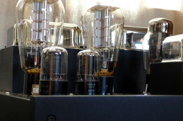

På Heart monoblokkene minestår det to rør merket 59EX9. Merke er RCA.
Finner lite informasjon om disse på nettet.
Har de en ekvivalent? Greit å kjøpe inn noen slik at jeg har i reserve.

59EX9 Er bare produksjons-kode, ikke rør-type.

Det stod ikke så mye annet på røret. Kunne skimte at noe var trykt på kolben.

Bruksanvisning? bilde?
Det ser ut til at 6SN7 er et alternativ...?

Bilde kan vel kunne skaffes etterhvert.

legg ut noen bilder av røret, haavard.

surfet kjapt rundt nå, og cobra2 har nok rett.
produksjonskode og ikke rørtype.
ifølge ebay-linken til bho ser det ut som en produksjonskode for 6sn7.
er det oktalrør som står i ampen?

ser unektelig ut som 6sn7, ja.

DEt er 6sn7 rør i Heart -blokkene.
Har ett par vellydende sylvania tils om du trenger....spillt med de i Mine Beat.

sylvania vt-231 (jan 6sn7gt)?
de er bra, de burde du prøve haavard.
red base rca kan bli for varm og rund i lyden.
et knallalternativ er mullard brown base ecc33 (min favoritt).

Jeg trenger 4 rør.
Nå skal ny preamp i hus først, og kjæles med en stund.
Men det er alltid greit å ha rør på lager, iallefall rør 6sn7 og slikt.
Hva som er bra kjenner jeg ikke til. Det jeg ikke skjønner er at RCA kan være varm og rund i lyden? Har aldri opplevd RCA slik, men det kan hende lydkarakteren må forstås ut fra type rør og ikke merket generellt. RCA har for meg stort sett vært ganske "klare og rene" i lyden.
Hva som på sikt kjøpes får vi avgjøre når jeg har fått lyttet til kombinasjonen en stund. Men jeg vil ikke ha det for varmt og rundt her hjemme. Jeg skriver "vi" fordi jeg må nok ha litt hjelp etter hvert når rør skal velges. Skal også kjøpe inn 6GK5 også en dag (og da skjønner de fleste hva slags pre det dreier deg om)

red base rca 6sn7 fra 50-60 tallet er de fyldigste, varmeste og rundeste i sitt slag.
passer som ei kule i enkelte forsterkere/oppsett, og tryner totalt i andre.
de er også ganske dyre.
