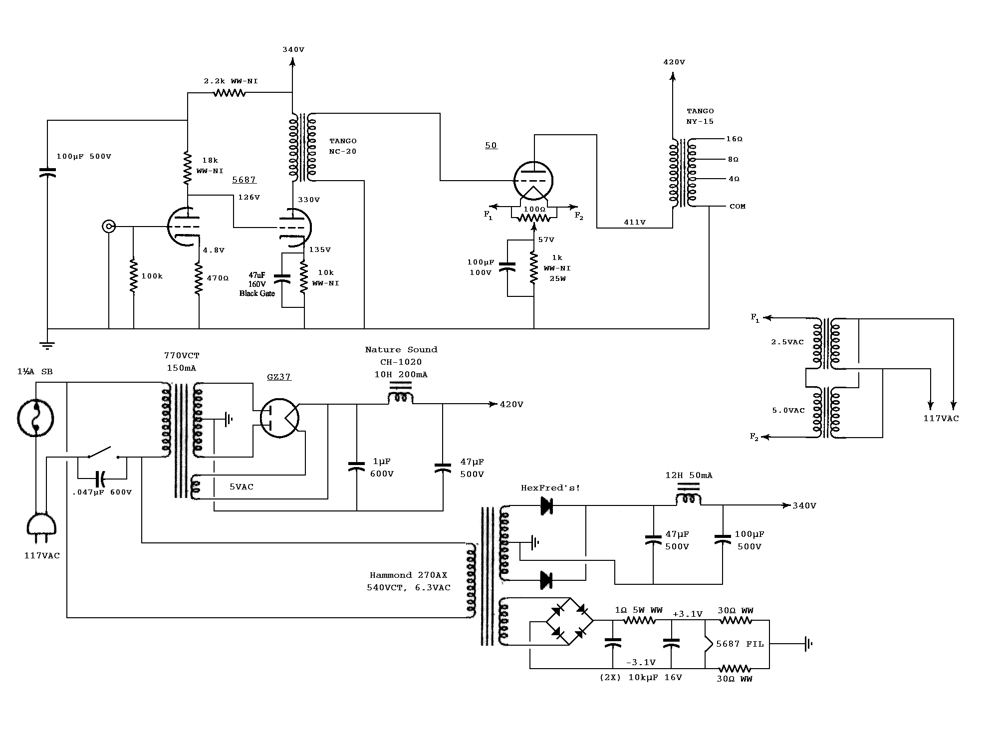

Endelig fant jeg et skjema for denne oppstillingen.
Noen rørguruer (jane, audiomix, lmc, hal etc) kan dere komme med kommentarer på denne?
Dette er kommentarene jeg fikk angående dette:
Try this, it is from Taiwan and the spec. of IT probably around 15K to 20K primary winding and must be tolerent at 10ma at least and for a ratio of 1:1 or whatever, (I do not try before but it must be workable. I think 20K will be much better)
Noen forslag til interstage her?
Vil det også være mulig å implementere en 1:2 step up i front? Kanskje til og med få balansert løsning?
Eg berre spyr.
Alternativet så langt er denne av arten av je labs 300b versjon:
Men da med 6sn7 drivverrør.

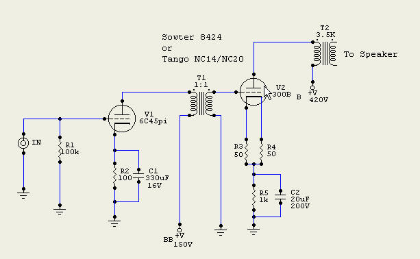

En trafo har ingen egenimpedans som antydet i kommentaren. Den har en induktans og gir en reflektert impedans som er avhengig av lasten, det vil si termineringsmotstand pluss evt kapasitans og lignende som 300B bidrar med. Primærinduktansen er viktig fordi den avgjør lavfrekvensresponsen til drivertrinnet. Man velger ofte en I/S-trafo på bakgrunn av karakteristikkene til driverrøret.
Hvis du bruker 5687 som driverrør har dette en rimelig lav indre motstand (rp), noe som gjør at du ikke trenger å lete etter en trafo med veldig høy primærinduktans, 50H holder i massevis.
Total gain i kretsen, frem til 300B, er avhengig av omsetningsforholdet i I/S-trafoen. Med en 1:1 trafo gjelder følgende: 5687 har en forsterkning på ca 12 i inngangstrinnet og 16-17 i drivertrinnet, det gir til sammen en gain på ca 200, noe som gir deg en inngangsfølsomhet på ca 0.22V rms. Det er i alle fall høy nok følsomhet, sammen med moderne utstyr, for å si det slik. Så noe step-up i inngangstrinnet trenger du neppe.
Hva slags utgangstrafo har du tenkt å bruke?
Jeg designet en liknende SET for en tid siden, der finner du en del tekniske betraktninger.
http://www.hifisentralen.no/forum/index.php/topic,12488.0.html
Jeg tror neppe du kommer til å angre på at du velger en løsning med I/S-trafo.

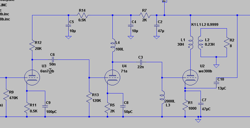

kan du ikke bare bruke en halvdel av 5687?
Hal3101
28.02.2003
148
Med ein halvdel er han avhengig av ein aktiv preamp tippar eg. Med to 5687 vert den nok litt i overkant på følsomheiten. Min erfaring er at det er lettare å få støy då.
Je labs varianten har eg testa og samanligna med fleire andre og forkasta. (Smak og behag.) Dessutan er 6SN7 røyra vortne rimelig dyre etterkvart.
Du kan jo teste denne varianten med en 6c45 som inngangs/driver rør - ev med en anode choke på 6c45 røyret - kondensator (vcap) - og ein grid choke på 300B røyret som eg brukar.
Har testa med interstage og eg foretrakk anodechoke/gridchoke varianten :) Bedre bass :)

legg inn gitterchoke på inngangen (Erland skal teste Magnequest)og batteribias på 6c45 så begynner det å svinge
2 oppladbare 1,2 Nmhi i serie(med loddeører) fast installert holder i årevis.bare lad dem opp før installasjon
ellers er det poweret og OPT som kommer til å bestemme sluttresultatet
poweret vil avgjøre om den blir slapp og kosete eller tight og kontrollert
mye choker gir mere klang
imo
LMC
03.08.2006
25.429
14.729
Drøbak
48
du burde prøve engitter choke istedet for 100k inn på 6c45 også
den s&b du har på 300B er samme som jeg bruker på driverrøret
gir mye mere klang enn motstand
IMO

Hal3101 skrev:
Her er min variant.
Den ser enkel, grei og funksjonell ut. Det er alltid enklere når man velger et rør som passer oppsettet enn å først velge rør og så tilpasse resten..
Hvis trådstarter går for interstage finnes disse i mange utgaver. En av de bedre jeg har forsøkt er Sowter 9525. Sien den er bifilar viklet har den en båndbredde mange ganger de aller fleste tradisjonelt viklede I/S-trafoene på markedet. Sowter 9525 er noe dyrere enn vanlig lagvis viklet trafo, men båndbredden er som sagt i øverste klasse.
Mange I/S-trafoer har i utgangspunket en dårligere båndbredde enn utgangstrafoen og kan derfor være en begrensende faktor.

borderpatrol sin ITSE810 som passer til formålet er også bifilar med ditto båndbredde
spiller selv på denne sammen med hørning OPT og er veldig fornøyd

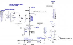

Begynner kanskje å nærme seg noe nå. Tankene mine virrer mye samtidig som jeg leser (og lærer) om topologier og slikt som finnes på nettet.
Kom også over denne som skal låte veldig bra.
Da har vi noen forskjellige muligheter her både med og uten interstage faktisk.
Om jeg kombinderer 5687 delen her med 300b delen fra HAL3101 sitt siste forslag (inkl den 0.22uf kondisen) så har vi kanskje noe....
Må muligens skisse det opp litt.
Foresten her er Audio Note sin 300b med interstage (kit type)
Så har vi dette med parafeed også da....
Men gutter - dette er mitt første prosjekt av dette formatet, så det skal være forholdsvis enkelt og forhåpentligvis idiotsikkert for et ok resultat... ;-)
