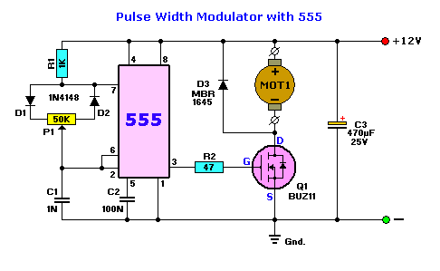

Skal lage en krets som styrer viftehastigheten i bilen da den går på fullt når webasto brukes uten at tenning er på. Har koblet dette over egen bryter med 87a relè slik at jeg får vekslet mellom bilens pwm styring og dette nye kortet.
Tegningen jeg bruker er dette:
Men har ikke alle disse komponentene, dem jeg mangler er 1N4148, MBR1645, BUZ11 og 50K potmeter. Antar det går fint å bruke 100K pot?
Kan jeg bruke noen av disse diodene istedenfor: UF4007, 1N4007, 1N4004, 1N4001, HUR107, FR107, 5801 eller 5822?
Jeg har IRFP250N og IRF540 liggende om noen av dem kan brukes som mosfet alternativ

Siden spenningen her er kun 12V (legg til en del siden det ofte varierer og noen uforutsette spikes opptrer) er det ikke kritisk.
Og en vet nesten aldri hvorfor konstruktøren har valgt som han har gjort. Seriøst beregnet eller brukt det han hadde?
Hvis du likevel må betille, finn en ditributør som kan levere alt du mangler. Sparer frakt.
Om du vil forsøke med de komponentene du har, så kjør i vei. Det kan ikke gå veldig galt.
