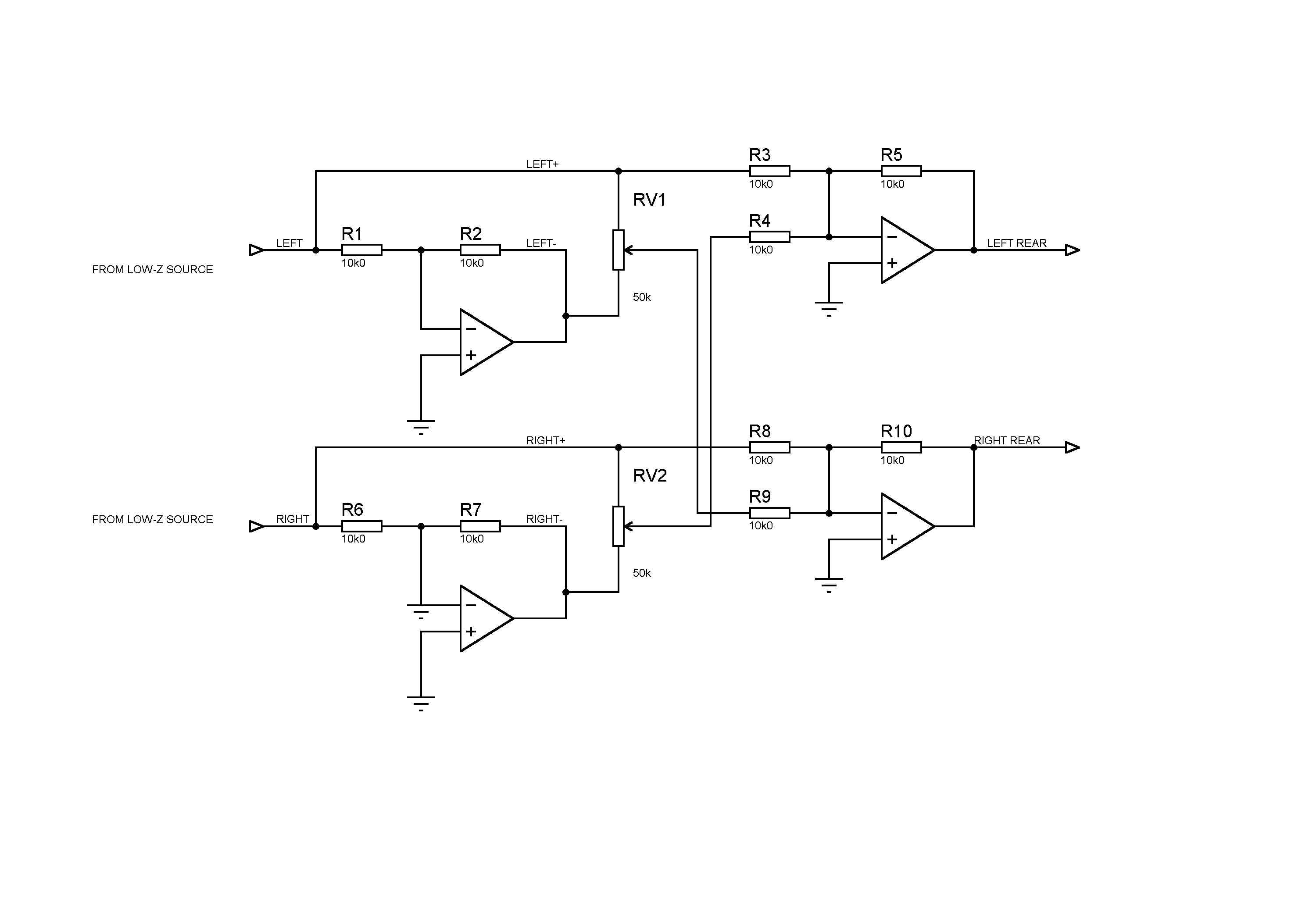

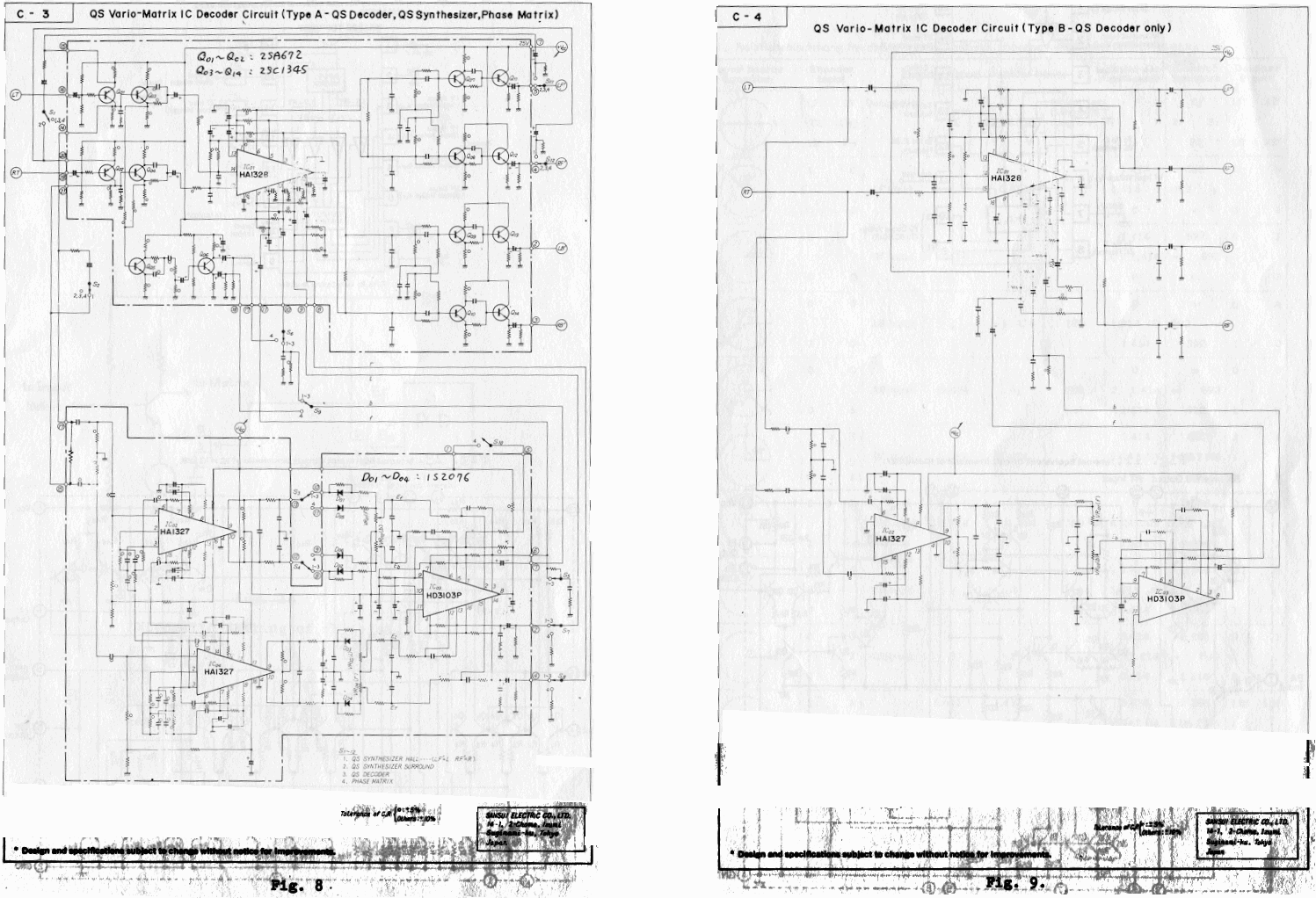

Sansui Variomatrix
Her er prinsippet for Variomatrix tegnet som op-amp'er. Jeg hadde den klippet fra en Sansui Service Manual - bygget med transistorer - men finner den ikke i farta.
Rolv-Karsten
25.10.2007
82
Her er den filen jeg tenkte på. Selve QS dekodingen som sådan gjøres i en IC, men denne syntesen av quadro fra stereo gjøres med noen transistorer, venstre del av skjemaet. Jeg mener å huske at jeg tegnet det om til op-amp'er som vist i forrige post. Dere kan jo få sjekke dette, mulig jeg roter med filer og det hele :(
