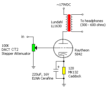

jeg har en knall hodetel amp designet av Andrea Ciuffoli, som er lett redesignet for 6s45pi og med BP choke input psu og batteri-bias
inbiller meg at jeg lett kunne ombygge den med en egnet OPT til en 0,75watt enrørs amp for Trio!
ala den som kalles Solitary på VT52.com
min er uten volumkontroll, så den er å regne som en ren poweramp
sitter i et svært Plitron-chassis med bare snaskedeler

den låter knall på HD 650 med TVC inn,så tipper den har potensiale med rett OPT
forslag noen?
kan finne det eksakte skjemaet hjemme og legge ut en ny "Picasso" ;D

Skulle du ikke kunne bruke en vanlig 5K opt?
Puma
LMC
03.08.2006
25.534
15.027
Drøbak
48
Kort har tegnet inn 3K
5 K gir kanskje for lav output?
ikke så mye å gå på her akkurat ;D
vet ikke om linjæriteten til 6s45 påvirkes mye av forskjellen heller
Leif

Jeg ser rp=1,2K så jeg retter inn til 3K ;)
