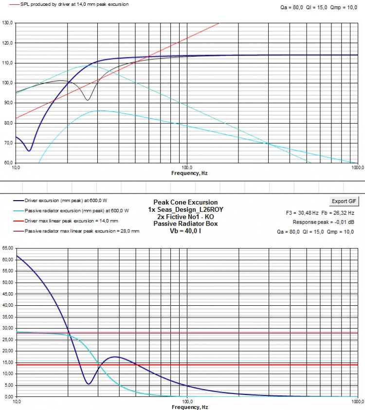

    Alt er mulig, du kan få se/muligens høre en kasseløsning her på onsdag før kw, dsp?

    jeg har ikke sjangs til å tyde slike grafer. Har ikke satt meg inn i det nok. Betyr dette tommel opp eller ned?

    Vet ikke helt hva jeg skal tro om simuleringen over, den er et stykke fra dette

    Ideelt sett kunne du hatt to slavar pr aktivt element. Du risikerer å bunne slaven dersom du spiller høgt ved låg frekvens. Det har i allefall eg greid med XLS, høres IKKJE bra ut. Om du simulerer, så ser du kor gale det er.

    Veit ikkje om noko tommelfingerregel her. Men kan anbefale å bruke Unibox til dette, saman med eit excel ark eg fikk ein gong i tida. Ta vekk siste x'en, det er ei xls fil, ikkje xlsx. Måtte gjere det for å få lasta den opp.
    Ser ut som eit greit utgangspunkt kunne være to slavar med 420g kvar, altså 160g ekstra, i eit 40l kabinett, men det er gjort nokre estimat på vegen. Her simulert ved 43V RMS, noko som tilsvarar litt over 400W@4ohm. Som du ser, så bør du ha eit slags subsonic filter, men ofte er det allerede på sett og vis implementert pga at forsterkaren har avrullingsfrekvens på typisk 10Hz. Skal du spille virkeleg høgt, bør du legge deg høgare, feks 15Hz, men då begynner det nok å bli meir hørbart mtp lydkvalitet.

    Simuleringene dine AAaf er langt utenfor elementets kapasitet.
