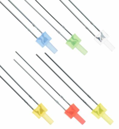

Trenger 2 stk 2mm LED dioder på 2,6v. Skal egentlig igjennom en ferdig boret 10mm frontplate. Hullene er 2mm.
Noen som kan hjelpe til? Kan vel egentlig kjøpe dem på eBay, men da er levering rundt sankthanstider. :cool:
Tipper jeg kan bruke noe i denne retningen.

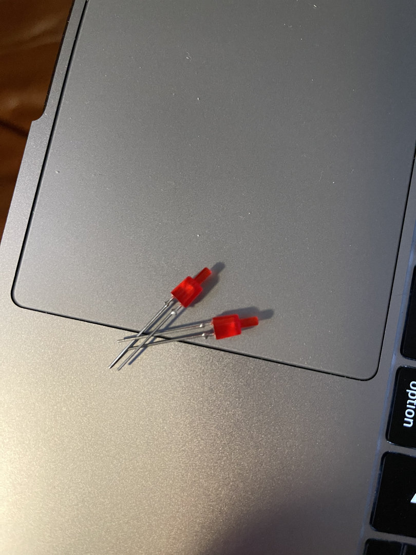

Jeg fant noen på komponentlageret. Som hurramann over her skriver så har disse en Vf på ca 1,4V. Da må du kjenne eller måle drivspenning (V). Diodene seriekobles med en motstand utregnet etter formelen R=(V-Vf)/0,01 [ohm]. 0,01 henviser på en strøm på 10 mA som nok vil gi ok lys. Tallet kan økes til 0,02 for Max lys evt lavere tall for mindre lys.
Kan putte dine i konvolutt på jobben på mandag om du sender meg adresse.
