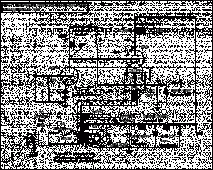

Denne ser veldig klassisk ut ;)
Det er stort sett komponentkvaliteten som bestemmer hvor god den blir.
Har du sett / hørt Welborne Lab's "små" effektforsterkere basert på 45 røret?
Bare noen detaljer som skiller og effekten. 45 røret gir 2W på en god dag. 2A3 godt og vel det dobbelte.

Nei, welborne lab har jeg ikke noe erfaring med må sjekkes ut ;) mener også den over ser lovende ut. Vil ha en enkel vintage amp.
Vet du om Motron har noen nett trafo/trafoer som kunne egne seg til denne? Kansje best jeg ringer å hører med han.

6bm8 skrev:
Tror dere denne er verdt å bygge? Noen med erfaring fra denne eller 2A6 røret generelt?
http://www.bonavolta.ch/hobby/en/audio/2a3_1.htm
morten.....
Dette er jo den klassiske Loftin & White-koblingen som Dr Asano konstruerte i 1972.
Den har en utgangseffekt på 2,5W og frekvensområde på 20-15kHz (-2dB) - uten tilbakekobling.
Sett i gang! :)
6bm8
05.01.2005
2.038
654
Gressvik/Fredrikstad
Interesant, var ikke klar over det jeg fant bare skjema på nett. Takk for info kan hende det blir et par slike.? :)

Sjekk sidene til Hammond eller ring Brynjar.
Hvis strømforsyningen er beregnet for mono, er det bare glødestrømmen for 2A3 som ikke er oppgitt: Den er 2.5A.
Husker ikke i farta om 2 x 380V er standard. Noratel på Hamar kan lage for deg hvis du ikke finner noe hyllevare som passer.

Tilfør en ørliten tilbakekobling så er du i mål...
Jeg skal tenke litt og sjekke priser på nett trafo så får jeg se hva det blir til.

Om den har en inngangsfølsomhet på 1,2 Volt er det kilden din som bestemmer om den klarer å utstyre forsterkeren fullt.
Impedansmessig er ikke 100K noe problem.
6SL7 har en gain på under 40 ved så lav anodemotstand.
http://frank.pocnet.net/sheets/093/6/6SL7GT.pdf
