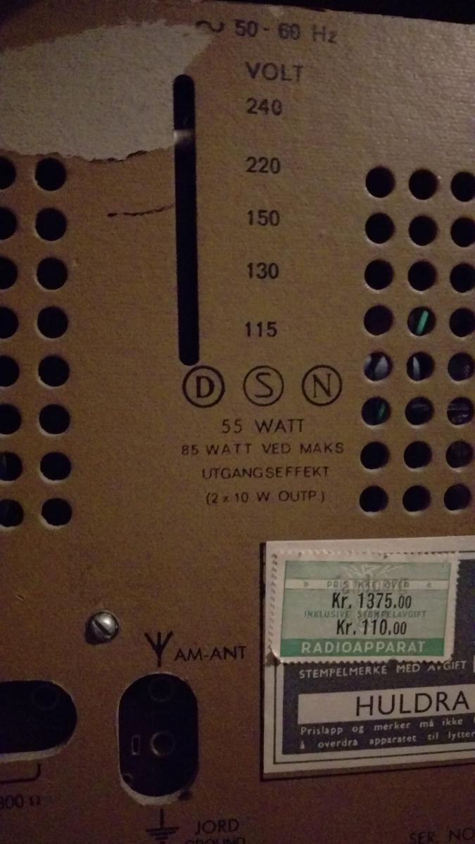

Jeg har en eldre rørforsterker der man kan koble trafoen for 220V eller 240V. Hvilken kobling bør brukes i nettet som har en nominell spenning på 230V. Vil innstillingen kunne påvirke ytelsen og levetiden? Er det noen eksperter på dette som kan gi et råd?

240V bruker du.
Kobler du til 220V vil sekundær siden på rørforsterken din få høyere spenning og "litt av hvert" kan potensielt skje med forsterkeren.

Har du målt nettspenningen ut av kontakten ? Ligger den på oversiden eller undersiden av 230V ? Vet du hvor stabil spenningen er hjemme hos deg?
Et nominelt avvik i nettspenningen på +/- 10V ift hhv 220V og 240V er i seg selv ikke dramatisk, men i tillegg kommer normale avvik på nettspenningen dvs. +/- 10% på 230 V. Hvor problematisk dette er avhenger av de marginene som er designet inn i utstyret - dvs hvor store variasjoner i nettspenningen som utstyret er ment å håndtere.
Den sikre siden først å koble trafoen for 240V. Dersom den da fungerer som normalt er alt OK.

Ville satt den på 240V pga at 230V +- 10% er max 253V og min 207V. Da vet du at komponenten takler maxspenning med god margin. Kan evnt sette den på 220V og sende den vekk for å justere den opp etter ny spenning. :)

Skjønner ikke vitsen å kople den til 220 Volt. Den lille ekstra effekten er neppe hørbar, og den gamle Tandbergen vil jobbe med høyere høyspenning enn den er designet for.
Dette gir mer slitasje på spesielt utgangsrør og ladelytter.
En Powertrafo i en rørforsterker har normalt noen glødeviklinger på 6,3/12,6 Volt AC som brukes til å gløde rørene. Dette for å frigjøre negative elektroner inne i rørene så de kan trekkes mot den positive anodespenningen som er avhengig av trafoens høyspenningsvikinger. Om inngangs/Primærviklingen settes lavere vil forholdet mellom primær/Sekundær vikling føre til at utgangsspenningen blir høyere og dette kan gi litt mer effekt OM utgangstrafoen er designet for dette. Vil gjette på max 2 dB uten å regne på dette, noe jeg ikke gidder/kan.
Om du målte spenningen i stikkontakten på dagtid må du regne med at spenningen stiger når strømnettet får mindre belastning på kveldstid eller i ferietid. Utgangsrørenes levetid er blandt annet avhengig av effekttapet. Dersom det brukes f,eks Telefunken utgangsrør i din forsterker vil nok kostnaden med et nytt sett ( 4 rør ? ) bli "merkbar."
Om Huldraen er en hybrid med Rør inngang og transistor utgang stiller saken seg anderledes, men jeg skjønner fortsatt ikke hvorfor gi mer spenning enn anbefalt. Ja, den vil virke på begge koplinger.
Dersom dette er en forsterker som ikke har vært påkoplet på noen år bør den helst startes med en Variac og langsomt øke spenningen inn fra rundt 100 Volt opp til full spenning. Dette for å hindre at ladelyttene ryker. Dersom du ikke har variac kan du slå på forsterkeren og så den av etter rundt 25 sekunder. Vente litt og øke til 30 sekunder. Dette er rundt tiden eldre rør bruker for å varmes. ( nyere ofte oppgitt ti rundt 11 sekunder om seriegløding brukes. ) Om høyspenningen likerettes av en Selenlikeretter er den lik dagens dioder og høyspenningen kommer med en gang. Variac anbefales. Og primærvikling til 240 Volt VH. Bernt
