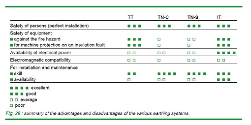

Er nok så sikker på at den ikke gir et IT nett.
Torus/Plitron bruker Balanced power,
dvs. for brukere utenfor Norge og Albania,som alle har TN nett
får da IT nett,Balaced power.Det er litt økende bruk av TN nett i Norge.
Når de med TN nett bruker slikt utstyr (balanced power) kanseleres
nærmest 3., 9., 15., 21., 27., 33., 39 og 45. harmoniske .

Det interessante er at amerikanske audiofile betaler i dyre dommer for skilletrafoer som gjør om fra TN-nett til IT-nett. De kaller det "balanced power". Linken til Six Moons nedenfor forklarer i noen detalj hvorfor de mener det er riktig løsning for audio. Jeg ser ikke helt poenget med å gå motsatt vei. Kan det være en "gresset er grønnere på den andre siden"-effekt?
6moons audio reviews: Equi=Tech 10WQ
Equi=Tech "The Pioner of Balanced Power"
Balanced Power Technologies - Home
FurmanSound.com - Pro A/V Product - IT-20 II
Edit: Hvis vi skal være helt presise er det 180 graders faseforskjell mellom de to fasene i et amerikansk "balanced power"-opplegg, mens det er 120 graders faseforskjell i vårt IT-nett. Ligner veldig, men ikke helt likt.
