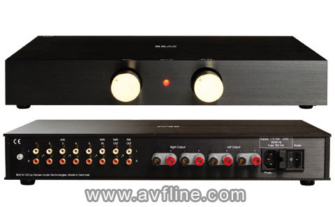

Ser ut til at det er tape loop ut av forsterkeren (se bilde). Har aldri brukt denne utgangen. Den sender altså signalet som kommer inn på kanal 1 (fra pc/lydkortet) ut igjen slik at jeg kan koble en hodetelefonforsterker til denne?
Ja, den sender signalet ut ved full styrke.
Du kan for øvrig godt benytte volumkontrollen på lydkortet ditt for enkelhets skyld når du bruker PC som kilde, volumet attenueres analogt og ikke digitalt på det. Fungerer derfor også m WASAPI i Vista.
