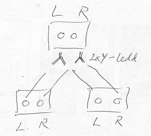

Har nå blitt ferdig med høyttaler montering i tak. Jeg har kjøpt en ny surround reciver (Marantz sr7015) til hjemmekino. Jeg hadde 1 effektforsterker fra før (harman kardon pa 2200) og har kjøpt en til, samme merke og type. Skal bruke pre out - front på marantz til begge forsterkere. Har koblet bi - amp fra hver effektforsterker til front høyttalere.
Spørsmålet er: Har jeg forstått riktig om jeg setter en y - kobling på hendholdsvis right + left, slik at begge kanaler på hver av effektforsterker får signal ?

Hvis du tenker noe slikt, har du forstått det riktig:

Hei Ulf
Jepp var slik jeg tenkte

Hva skal du oppnå med dette? Altså, skal du kjøre dobbelt sett høyttalere, eller skal du biampe på et sett høyttalere?
Om det er det siste, så kan du jo like gjerne sette opp så du har en høyre og en venstre-forsterker.
Altså, begge deler vil fungere, men det høres langt mer brukervennlig å ha separate forsterkere til hver høyttaler.

Jeg har skrevet om dette før, men det er en stund siden:
Man har to muligheter m.h.t. biamping - se figur:
- Alt. 1: Det ene effekttrinnet driver den ene høyttaleren, og det andre effekttrinnet driver den andre høyttaleren.
- Alt. 2: Det ene effekttrinnet driver diskantene, og det andre effekttrinnet driver bassene.
Alt. 2 er det er det man kaller horisontal biamping. Mens det andre alternativet kalles vertikal biamping - og som med fordel kan brukes hvis effekttrinnene er helt like, og man kan plassere effekttrinnene i nærheten av respektive høyttalere. Blir korte høyttalerkabler av denne varianten.
Et viktig PS: Uansett må man fjerne den skinnen/pinnen - eller hva man har - som forbinder høyttalerterminalene på høyttalerne. Dette er viktig - hvis man ikke gjør det, kan kan regne med at det blir dyrt.
Enda et PS: Den koblingen fra pre-out til effekttrinnene som trådstarter tenkte på - og som jeg har skissert ovenfor - altså L -> L+L og R -> R+R - gjelder for horisontal biamping (= Alt.2). For vertikal biamping (Alt. 1), kobler man fra pre-out til effekttrinnene slik: L -> L+R på venstre effekttrinn, og R -> L+R på høyre effekttrinn.. Med Y-ledd i begge alternativene.

Også er det selvsagt viktig at de to forsterkerene har samme gain :)
