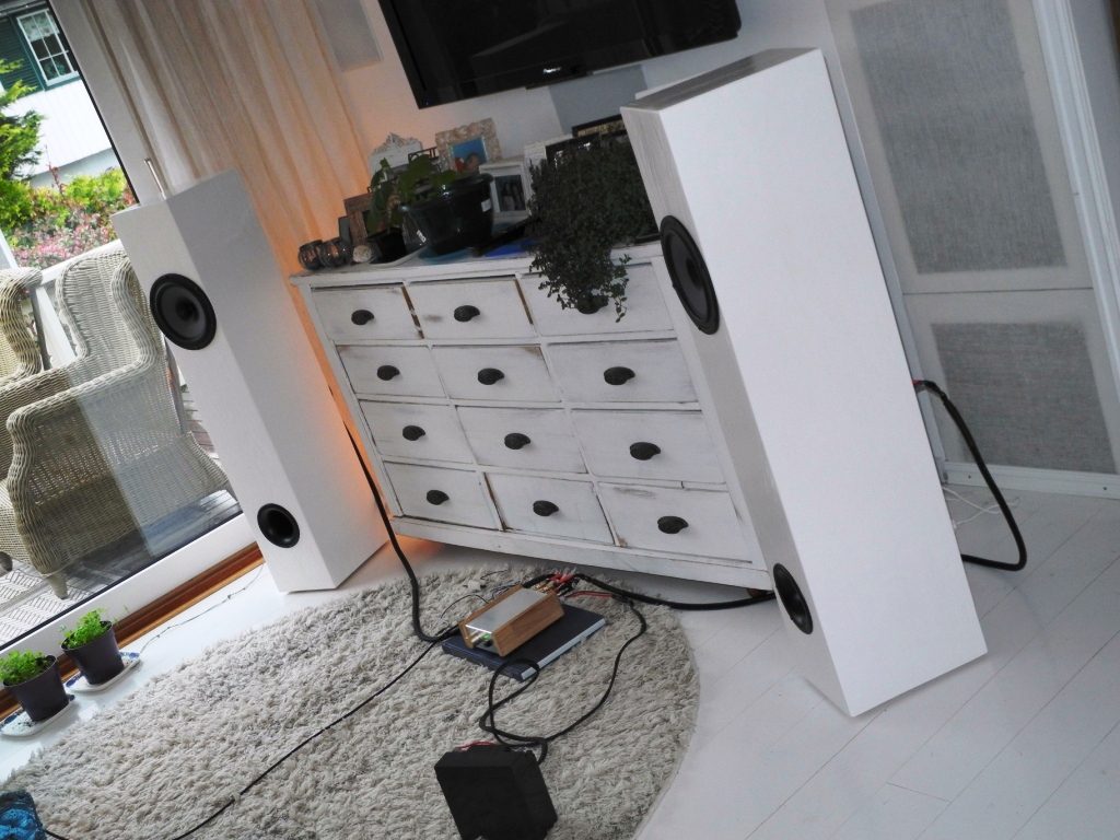

Jeg lagde dette anlegget til min tante og onkel. De har kun solcellepanel (av den minste sorten). Hytta er 1000 moh på Peer Gynt veien i Gudbrandsdalen.
Dette låter ekstremt bra og trekker mikroskopisk med strøm. Kilden er en ipod classic 160 gb med losslesskomprimerte filer.
Fulltonene er fra SEAS, 94 db følsomhet, etter filter ca 90db, svært lett last, impedansen er korrigert.
Forsterkeren er en 2050 t-amp fra Sure (kun kort, bygger kabinett selv). Tipper den leverer 10-15 ekte watt når den går på ca 13 volt som batteriet leverer.
