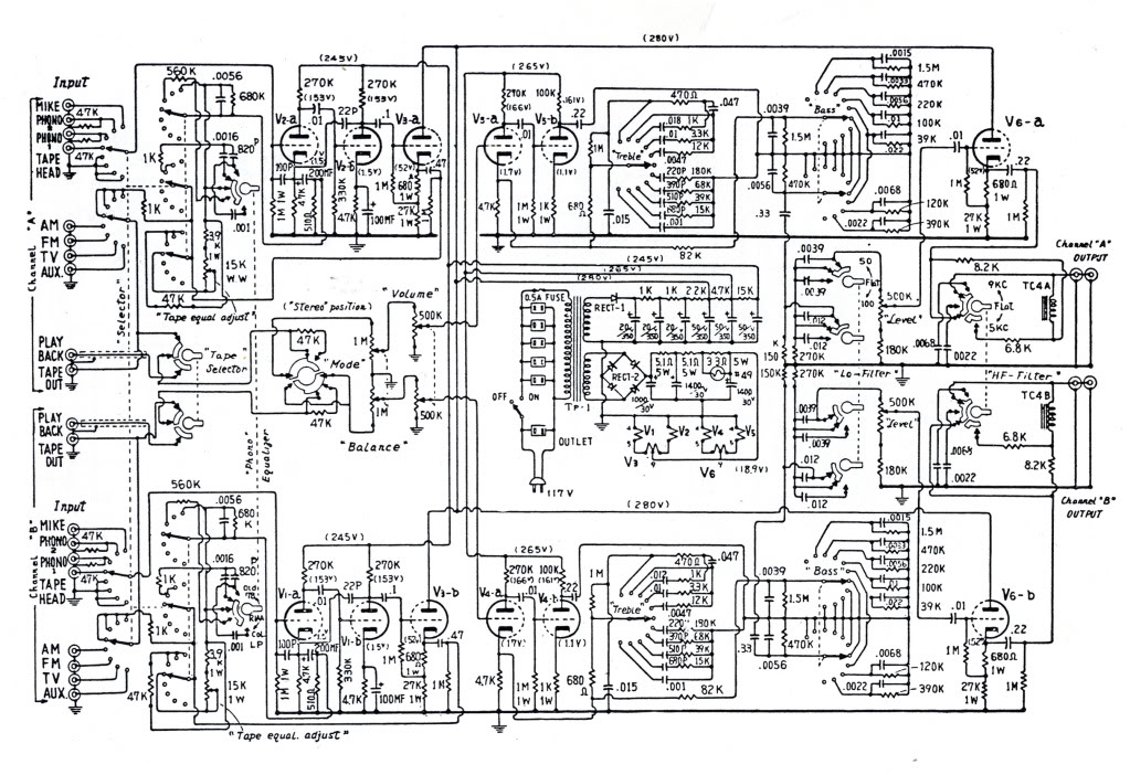

Tipper at utgangen er en katodefølger. Da blir gain <1 uansett hva du setter inn.
Gunnar_Brekke
3.266
2.945
Kongsberg
Hei.
Også i Hovlanden er siste rør i hvert trinn en katodefølger.
HP-100 er liksom eldre ARC (SP-6, SP-8), Ming Da og mange
andre basert på samme rørtopografi som Marantz 7 fra 1963!!!
Den brukte riktignok 12AX7 (ECC83) også som katodefølger
men koblingen er den samme. Hovland (liksom de fleste andre
"kopier") har valgt å benytte seg av 12AU7 (ECC82) til denne
jobben da dette er et rør som kan gi mer strøm. Jeg ser ingen
fordeler ved å erstatte dette røret med 12AT7 (ECC81).
