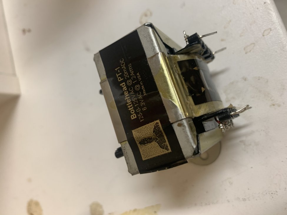

Jeg har hatt et DIY byggesett liggende i flere år. Det er et byggesett fra https://bottlehead.com. Jeg husker at rett etter jeg kjøpte det, ble det også tilgjengelig med 220V strømforsyning. Det bestilte jeg aldri og nå er det utgått. Allikevel er det sikkert mulig at de kan skaffe dette om jeg kontakter dem. Men er det noe poeng? Har det egentlig noen betydning dersom jeg bruker en ekstern omformer?

Hvis du er sikker på at den trafoen er 110-115V, og ikke kan kobles for 230V, så er det mest elegante en ny trafo som passer, - særlig siden den er for kretskortmontasje....Hvis trafoen ikke er kretskortmontert, er det enkelt og billigere å kjøpe ny trafo... finnes sikkert en i sortimentet til Hammond... antageligvis blir det også billigere...
Nest etter det er en ekstern 220/110V beste løsning.... IKKE bruk "elektronisk trafo", - dvs en triacregulator e.l. for å ta 220V ned til 110V...

Det står på trafoen hva du trenger.
Finnes plenty der ute.
Joda, men denne er klargjort for montering i settet. Jeg er såpass uerfarnen at jeg liker at alt passer og at det er en helt forståelig bruksanvisning jeg kan følge.

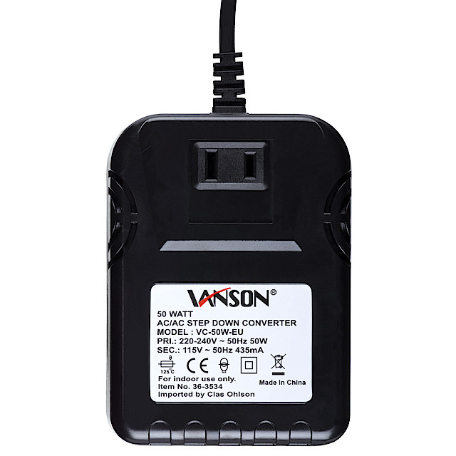

Armand
13.08.2005
3.368
8.701
Kongsberg
Beste løsningen er Vanson fra Clasern. Det er en ren trafo og du får et ekstra galvanisk skille fra strømnettet og det er alltid positivt.
