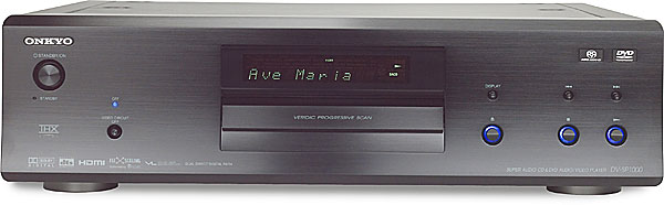

Er det noen som kan gi et sikkert svar på om og hvordan jeg kan bruke en DVD-spiller kjøpt i USA (Onkyo DVSP1000) i Norge.
Spilleren er laget for 120 volt og 60 Hz. Det er enkelt å sette ned spenningen med en step down trafo, men hva med frekvensen? Jeg har lest at man bør bruke 90 volt og 50 hz og ikke 120 volt og 50 Hz, men at det ellers er uproblematisk og at det ikke blir noen reduksjon i kvaliteten på lyd og bilde.
Jeg har vært i kontakt med flere importører og serviceverksted, men de vil ikke svare annet enn "vet ikke". Eltek på Bryn, som alltid gir god service, sa at frekvensen ikke spiller noen rolle for en DVD-spiller. Men jeg ville gjerne ha det bekreftet fra fler enn én person, siden feilkobling kan fort bli veldig dyrt.
Er det noen som kan nok om dette til å gi facit?

For å gi et fullgodt (fasit)svar burde skjema studeres. Jeg er ellers enig med Eltk i at det burde være greit.
J
Jurassic
Jeg vil si det er uproblemtisk med 110V og 50Hz.
En dvd spiller bruker jo ikke nettfrekvensen til noe som helst (heldigvis for hadde det vært en platespiller ville den gått fortere med 50 Hz).
Produsenten av mitt drivverk (som er 110V 60Hz) svarte meg at det var uproblematisk å bruke 50 Hz (Stello CDT200) og jeg går ut fra at det er likedan med din dvd spiller.

Det «eneste» problemet mht å gå ned i nettfrekvens (forutsatt at nettfrekvensen ikke brukes som «klokke»), er i forhold til evt. marginalt dimensjonerte strømforsyninger (trafo og ladelytter) som blir enda mer marginalt dimensjonerte. For utstyr med switchmode forsyninger skal dette normalt sett ha veldig lite å si. Dersom strømforsyningen (trafo og ladelytter) er dimensjonert med gode marginer, så bør det ikke være noen overraskelser. Lavere nettfrekvens krever ellers mer jern i trafoene og større kapasitet i lyttene.

Jeg har en "amerikansk" CD spiller som har gått på 115/50 siden 1986 :)
Tror det kun er i effektforsterkere en kan oppleve at trafoer etc som er dimensjonert for 60Hz kan få litt kapasitetsproblemer ved 50Hz drift. Ved høyere frekvens er det mindre behov for jern.
For low power enheter som ikke bruker nett frekvensen til synkronisering, er det ikke noe problem å skifte fra 60 til 50Hz.

Takk for mange gode innspill. problemet er, som flere skriver, at man ikke vet om Hz-en brukes til styring. Det visste ikke importøren eller serviceverkstedet i Norge. Jeg ble henvist til Onkyo US. De henviste meg til et autorisert serviceverksted i USA som henviste meg tilbake til Onkyo US. Da jeg fortalte at det var Onkyo US som hadde henvist meg, fikk jeg likevel vite at det holder med en step down trafo. Noratel anbefaler type LFA157-01 til dette formålet. Den koster ca 1K med mva.
En ny Onkyo DV-SP1000 koster NOK 35K i Norge. I USA koster er prisen USD 1,4 K. Da er den riktignok for Region 1, men det er det også enkelt å ordne - i følge nettet. En viktig komponent der er en bestemt type fjernkontroll fra Onkyo (RC-498DV eller RC 484M). Men det får bli neste utfordring. Er det noen som har en liggenge, låner jeg den gjerne!! :)
Noen av konklusjonene er at det finnes ikke et svar som gjelder alle spillere, selv om det er en del generelle forhold, som for eksempel at dette er maskiner som trekker lite strøm og ikke trnger store trafoer. Erfaring fra andre trafoer i systemet (RIAA etc.) er at trafoer lett blir kilder til brum og må holdes unna signalkabler etc. 1000 - eller 25000 - kroners spørsmålet er å finne ut om frekvensen brukes til styring - og få svaret skriftlig fra autorisert hold!

Nettfrekvensen har overhode ingen betydning for driften av dette apparatet, så det er bare å kjøpe en omformer/trafo fra 230/240V til 110/120V. Det som nok blir et større problem er å få spilt av sone 2 (europeiske) DVD-plater på apparatet, det er nemlig vesentlig vanskeligere enn å få en spiller kjøpt i Europa til å spille amerikanske/sone 1 DVD-plater.
