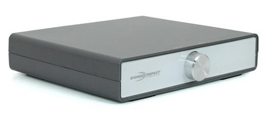

En utvecklad variant av Sonic Impact T-amp är Sonic Impact T-Amp Gen 2.
Som också såldes (i Sverige?) OPI Audio Class T Amp Gen2.
Sonic Impact
OPI
Köpte min "OPI T-amp" 2010 men den verkar ha försvunnit från butikerna, nu 2014.

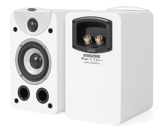

En fördel med T-amp gen 2 är att den kan drivas med 8 st R6/AA batterier som räcker i över 20 timmar kontinuerlig spelande med Dynavoice Magic S-4 EX stativ/hyll högtalarna.
(hemma hos oss i veckor, för multirums lyssning och matlagningsmusik).
Nackdelar är endast 1x3,5mm Linje-in kontakt och billiga klämmkontakter för högtalarkablarna...
En udda grej är att av/på-knappen är också volymkontroll 3,5mm hörlurskontakt finns på sidan.
Dynavoice Magic S-4 EX (v.3)
Red: Med OPI Audio Class T Amp Gen2 följde det med en 230V till 12V adapter.

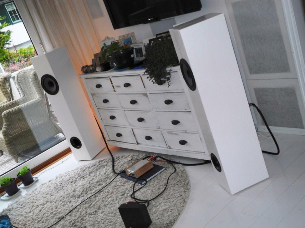

Hytte, 12 volt og iPod med litt DIY kan gi skikkelig lytteglede.
Jeg mekket et lite anlegg til min tante og onkel som har en god gammeldags hytte 1000 moh med utedo og solpanel.
Her brukte jeg et Sure T-amp kort som jeg bygde inn i et selvlaget kabinett med ALPS potmeter. Tror kortet kostet kr 250.- på ebay. Med litt restematerialer, en plate billig x finer, noe hvitmaling og et par Seas fulltoner på tilbud fra Dynabel (kr 1600 paret) så kom hele anlegget på drøye kr 2500,-.
I følge onkelen min trekker anlegget to Watt fra batteribanken på solcellesystemet på "morsomme lyttenivåer".
Kvartbølge høyttalerne med SEAS FA22 driverne leverer bass ned mot 30-35 Hz. Det låter fantastisk musikalsk og engasjerende. Hjemme i Oslo har tante og onkel B&O anlegg til snaue 100K men sier det låter bedre på hytta :cool:
Tror det var et slikt jeg brukte:
2x100W @ 4 Ohm TK2050 Class-D Audio Amplifier Board | 320-300
Her er bilder fra testkjøring hjemme på et lite 20Ah batteri.

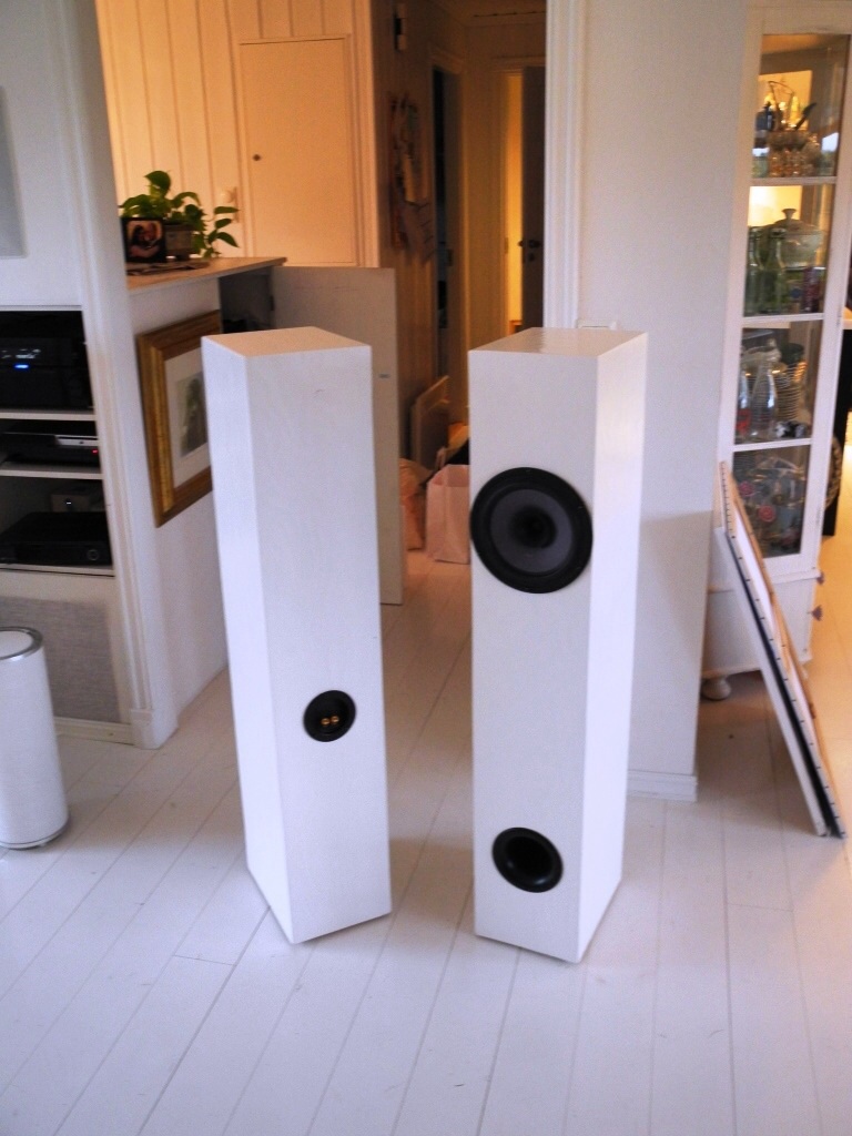

Tråden sklir kanskje litt ut og over i DIY nå men her er oppskriften på SEAS høyttalerne over:
Fulltonene er ofte på tilbud og like ofte på bruktbørsen da folk flest ikke gidder å fullføre prosjektene sine he he
Seas H1597 FA22RCZ (Produktdetaljer) [dynaBel AS]
Høyttalerne er både følsomme og lettdrevne, her er det masse lyd med få watt. Konstruksjonen under er voicet med en liten festkul som gjør seg bra. Den endelige tilpasningen gjør man med avstand til bakvegg og toe in.

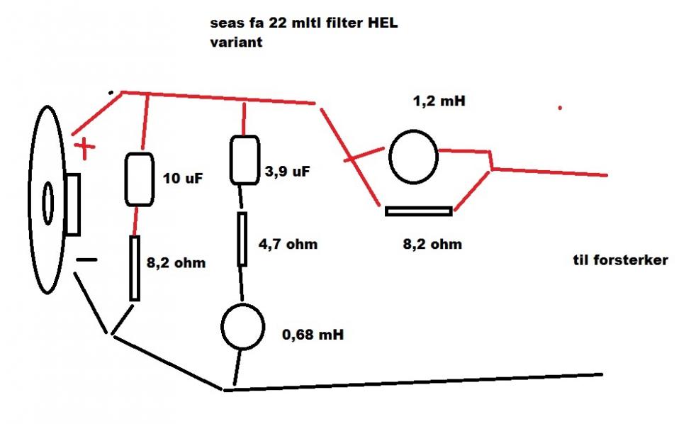

Filter:
Baffelstep korreksjon: 1,2 mH & 8,2 ohm parallelt
Sugefilter: 0,68 mH + 4,7 ohm + 3,9 uF serie
Impedansekorreksjon (Zobel): 8,2 ohm + 10uF serie
Innvendige mål:
Høyde 114,5cm
Fra senter driver til topp 28,5 cm
Fra senter bassport til bunn 18 cm
Innvendig bredde 20-22cm etter smak og tilpass dybden slik at volum blir 80 liter
Minst en avstivning ca 50 cm ovenfra
Port ø 10 x 17 cm lang
Demping:
Ull etc i øvre halvdel
Asfalt på veggene
Filt i bånn

Fant en tråd med tegninger, og har et bedre bilde.
har imidlertid ingen erfaring med delefiltere etc. Usikker på å lese skjema også. Filteret du oppgir å ha brukt, går det an å spørre om å få en nærmere forklaring, og evt. En skisse av hvordan det skal monteres ?
trodde opprinnelig fulltoner skulle kobles direkte... Hva utgjør forskjellen med og uten filter i praksis ?
