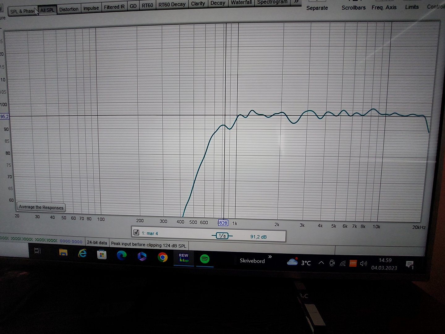

En tilbakemelding her.
Har fått testet Celestion driveren litt og målt den. Den har titanmembran er smooth og svært oppløst. Topp byggekvalitet. Målinger matcher.
Meget bra 👍👍👍
«TAD 2001 light»
Jeg skal bruke den her:
