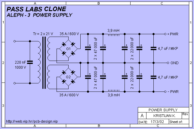

Single end eller ikke? Her er iallefall skjema.
Hvilken dimensjon bør jeg opp på spoletråden da? Utgangspunktet er 1000VA med 2x37V, gir ikke dette ca 2x53V etter likeretting?

Dersom Aleph 1.2 og Aleph 3 er nogen lunde representative for Aleph 2 så bør du være litt forsiktig med å sette inn noen seriemotstand (det være seg som motsand eller som spole) i strømforsyningen. Både Aleph 1.2 og Aleph 3 har utgangsimpdans omkring 0,1 ohm. Dessuten bruker begge konstruksjoner forholdsvis lite feedback og er single ended, og de er dermed potensielt sett forholdsvis følsome for variasjoner (støy m.v.) og kildeimpedanse i forsyningsspenningene. Jeg tror jeg ville ha brukt pengen til evt. trafospole til noen ekstra kondensatorer i stedet ...

Ingen problem med motstand...eller spoler med motstand...så lenge kondensatorbankene er delt. Men en taper jo et par volt med større motstand. Disse vil ikke ha praktisk innvirkning på utgangsimpedans, og til og med et par 2-4,7 ohm motstander vil hjelpe mer med filtrering enn adskillige 1000 uF

Jeg ville forresten ha gjort den siste kondensator-banken større enn den første, og ikke som på bilde...

En veldig lav DCR i spolen vil i den kretsen kunne føre til resonans. DCR bør velges så høy at Q faktoren blir mye mindre enn 1.

Har noe av samme kretsen selv, 2 like store kondensator banker. Eneste som hjelper for mitt vedkommene med tanke på rippel på DC spenningen er en stor null ohm spole i kretsen slik at det blir et Pi filter.
mvh Øystein.

Jeg er ganske så grønn så jeg spør og graver.
Utgjør spolene på det avbildede psu'et et slik Pi filter?

Ja, koblingen likner på ? dvs liten Pi.

Q=1/dcr x sqrt(L/C)
dcr er dc motstanden i choken
L er chokens Henry, C er kapasitansen i leddet .

Vanskelig kanskje, å få Q faktoren mye mindre enn 1. 1 burde i grunne gå bra, men 10 f.eks. er nok i høyeste laget

Kan dere hjelpe meg med et "praktisk" eksempel?
F.eks med psu'et ovenfor og så fant jeg noen 2,2 mh spoler hos Monacor med 1,4mm tråd og 0.15 ohm.
Hvordan finner jeg C ?

Med 2.2mH/0.15 ohm og 100000 som i skjemaet over, får du en Q på 1.
Hvis vi velger 2.2mH/0.15 ohm med 22000uF, så får vi en Q på 2, som er akseptabelt.

Jeg har en dualmono strømforsyning, med symetriske spenninger til hver av effekttrinnene. Jeg har 13200uF pr kanal før og 13200uF etter pr. kanal.
Jeg har konsultert med mine eldre ingeniør kollegaer på jobben og de ser ingen annen løsning enn en null ohm spole. Rippelen begynner å minke når spolen kommer opp i en størrelse orden på ca 6mH. For å kunne få fjernet rippelen slik at det ikke gir utslag på forsterkertrinnet må den opp på ca 20mH.
mvh Øystein.

Rippel består av mer enn 100Hz, så rippelen minker, med 2,2mH også.
Det med at man ha 0 ohm spoler får står for deres regning.
Jeg vet ikke hvorfor noen vil ha den ene banken større en den andre, det er ikke normalt å gjøre det slik i alle fall. De fleste pi filterene jeg har sett har vært i rørforsterkere, og der er bankene vanligvis like store. Men jeg har ingen forklaring på hvorfor det er sånn.
Glattekondiser har 2 formål. 1 er å få ned rippelspenningen til et akseptabelt nivå, den andre er å presentere en lav nok impedans til det som skal fores med spenning. Det er designkriteriene (maksimum rippel og maksimum impedans) som dikterer komponentenes størrelse.

Og med oppgitt induktans kan du regne ut AC resistansen ved en gitt frekvens.
2.2mH @ 100Hz = 1.38 ohm
Ikke veldig mye mer enn NULL.
Slike drossler i filteret er mye mer vanlig til høyspenning (rør ;)). Da er ofte verdien et sted mellom 3H og 10H.
