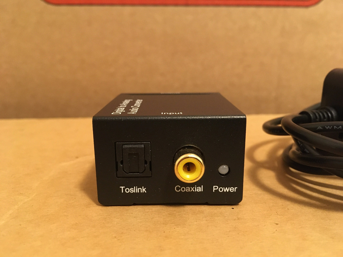

Oppe i stua er det hele løst med en lydplanke /sub via en optisk kabel....... MEN nede i kjelleren har jeg kun analoge stereo anlegg........og på baksiden av dekoderen og på tv'n så er det jo seff ingen analoge utganger....... så da regner jeg med at jeg trenger en liten DA converter (korriger meg hvis jeg tar feil)......... hva er rimeligste enkle løsning i så måte ?...... er det f.eks en sånn billig Abrahamsen dac ?..... kom gjerne med en konkret løsning som selv en gammel analoghore som meg forstår.

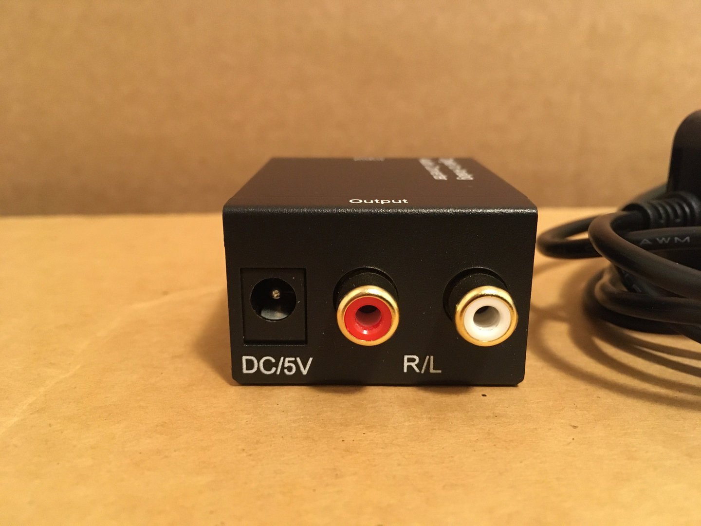

Har en slik. Ikke i bruk nå, men testet på annet oppsett og det låter som det skal. 399 på Kjell&Co.
Kople til optisk utgang på TV, og RCA fra DAC til stereoen din.
Og skru av TV høyttalerene i menyen på ditt TV.
