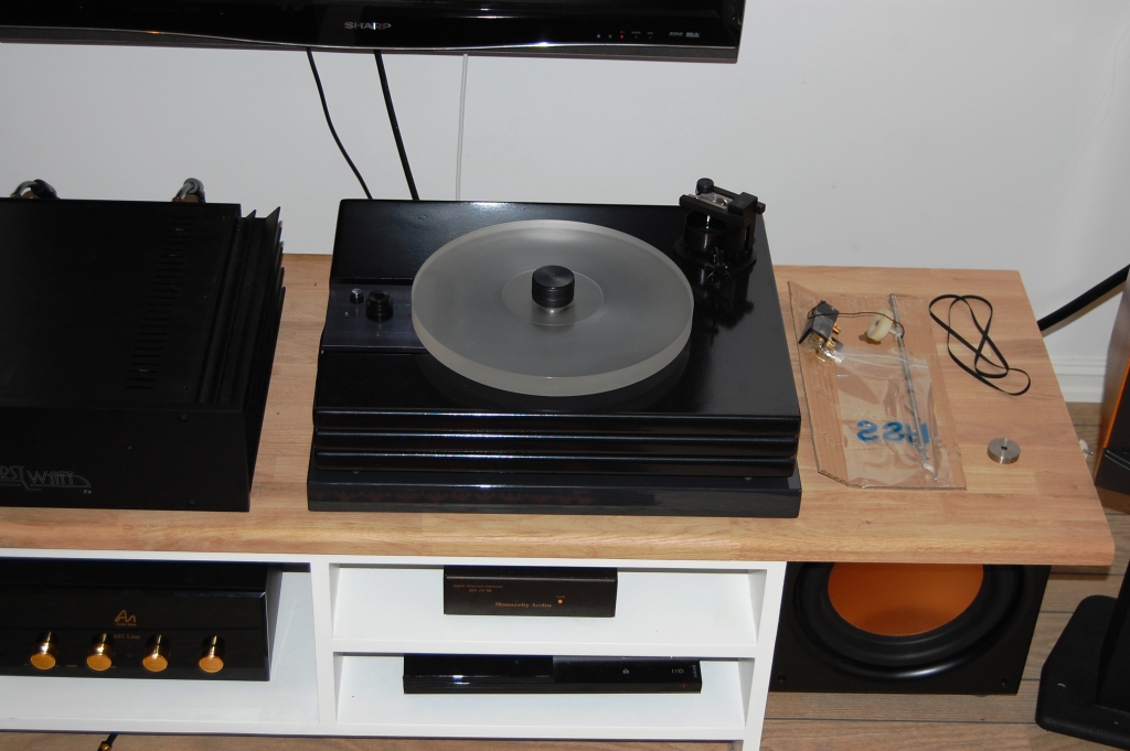

Synes det er på tide med et bilde av herligheten, så her kommer et..
VilhelmW
20.03.2009
3.960
217
Alltid lofotværing
Ønsker anbefaling på platespiller og pickup
Jo, skikkelig fin spiller,det der! Står motoren laust oppi hullet, eller er den fast i plinth'et? Hvor lang er armen på denne?
Mvh. VilhelmW

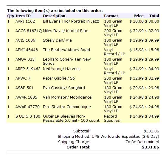

Ser du er godt i gang, hel! Husk Speakers Corner, det er som regel gull. Ellers bør du prøve deg på noen 45'ere, båndbredde er definitivt et tema på vinyl.
Hva er Speakers Corner? ::)

Slått på målstreken. De jeg har er virkelig fine! En del Ella/Songbook-serien bl.a.

Jeg har også hele Mercury-katalogen deres, store deler av jazz-katalogen osv, og dette er vel ved siden av Classic Records sine kataloger de mest attraktive og omfangsrike audiofile vinylkataloger vi har sett de siste snart 20 år. Selv om det er en rekke mindre kataloger fra andre selvsagt.

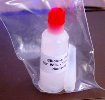

I dag mottok jeg silikonoljen i posten.
Bestilt 26/2
Mottatt i dag 12/3
Pris USD 45
Og et bilde:
