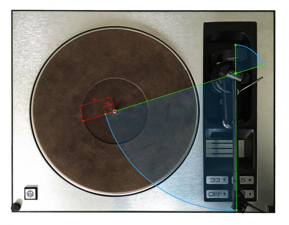

Strathclyde STD 305D Platespiller + Linn Basik LV X + van den hul pu på Finn nå. Den er stygg kul, men er den bra ??

Det ser forresten ut som om armen er montert veldig langt fram! I så fall blir overheng, og dermed sporing, problematisk...
Hei.
Jeg reagerte på nøyaktig samme måten som deg, men med litt "Photoshop magic" fikk jeg tegnet inn tangentene for armen i de forskjellige
posisjonene (grønn) og kom fram til at overhenget (i sammenligning med "label cutout") utgjorde ca. 16 mm. Ikke langt fra optimalt overheng
for en ren 9 tommers arm som Linn Basik (avhengig av geometri).
Jeg tror vi lot oss lure av at Basikarmen er en 9 tommer, mens STD spilleren er bygget for armer i hvert fall opp til 10 tommer, samt den klønete
plasseringen av funksjonsknappene. Ved montering av en 10 tommer - eller selv en Regaarm med sine 9,5 tommer - ville spilleren sett mer
"balansert" ut med armbasen plassert lenger bak. Men betjening av funksjonsknappene vil alltid være en risikosport...
