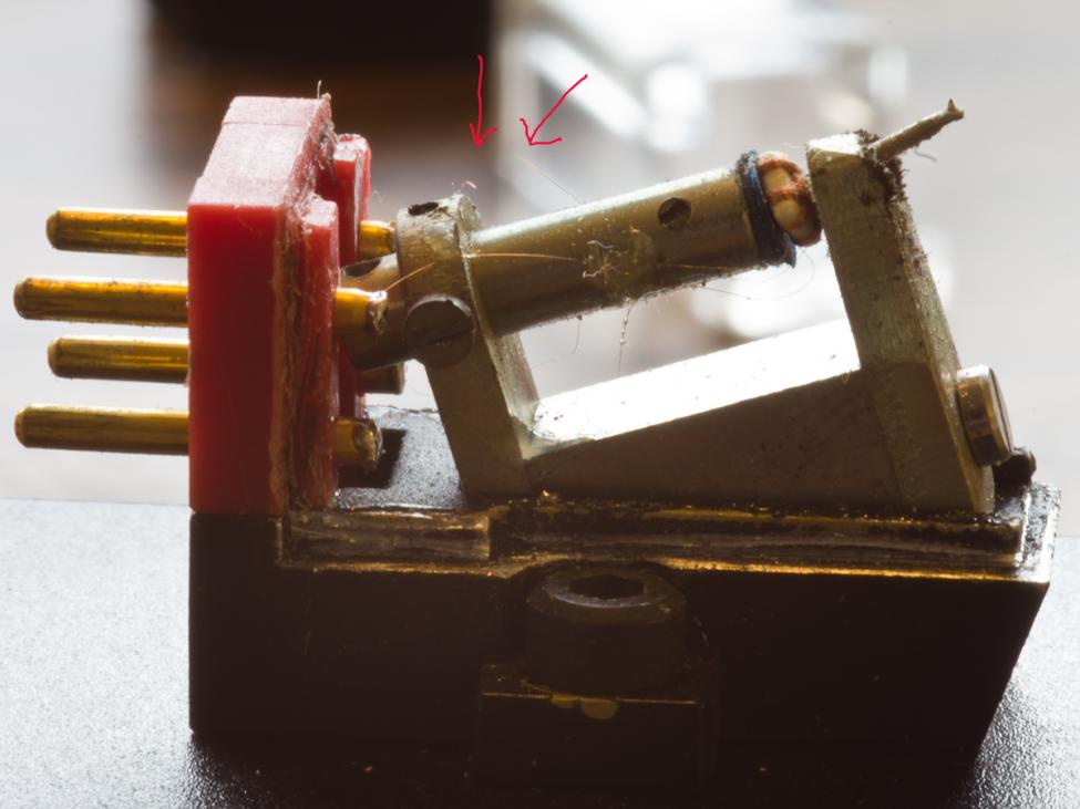

Den som bare har hatt en mirakelkur for å lodde disse tynne ledningene sammen
Strippet Goldring Electro II som jeg igjen skulle hatt et øre til ...

Interessant... dette er ikke mitt felt, men kanskje du kan bytte ut viste tråd med en kordell fra en kobbertråd? Det ser ut som det er enklere å lodde på ny tråd i eksisterende loddepunkter. Uansett, lykke til!

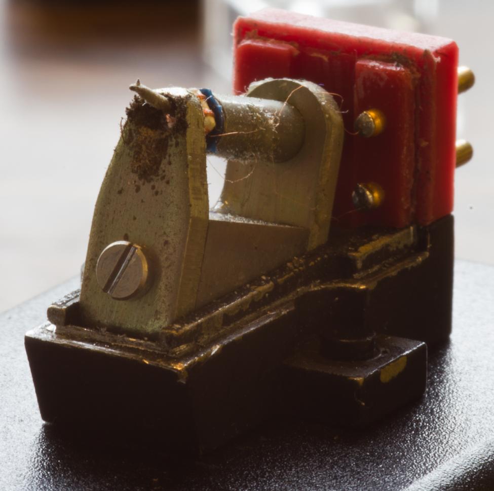

På den ene siden kan dette nok loddes i et loddepunkt (på tilkoblingstappene) men den andre må nok loddes fra på enden som kommer opp. En annen ting er at disse ledningene er syltynn omtrent som hår (kansje til og med tynnere )
OG dette vil vel ikke akkurat være bra for parametrene til pickupen.
Har vel mere eller mindre "vraket " denne. MEN det var noen sider med denne pickuen som jeg virkelig likte.

Problemet er vel i første rekke at ledningene er lakkisolert, så den må fjernes først.
Ellers er det nok en løsning som "Stillhet" foreslår, og skjøte med en kordel fra en annen tynnkordelt kabel. Da slipper man unna med å fjerne lakk fra bare en av ledningene, den som kommer fra spolen. Det bør være mulig å få til, for en med stødig labb og ørnesyn!
Klarer nok ikke å fjerne lakk mekanisk, men kan jo gå med varme (gjorde dette med kablene til min tangentialarm, men disse ledningene er jo enda tynnere så... )
Stødig labb..tja,men synet er det verre med. :)

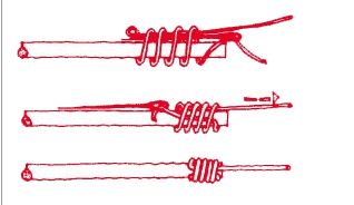

En fluebinder fikser det der lett noe vindinger rundt på hver side men noe offer tråd :) så verdens raskeste lodding med low temp.

Fluebinding er STORT i forhold til disse ledningene ;)

Lodd fast en relativt tykk kordeler i loddepunktet på pinnen, så slipper du unna med tynn tråd i hvert fall. Flex er der jo likevel.
lakk på kobbertråd kan fjernes med aceton. Riktignok litt pirkete dette, men bør være mulig. Godt lys og lupe eller briller er vel påtvunget.
