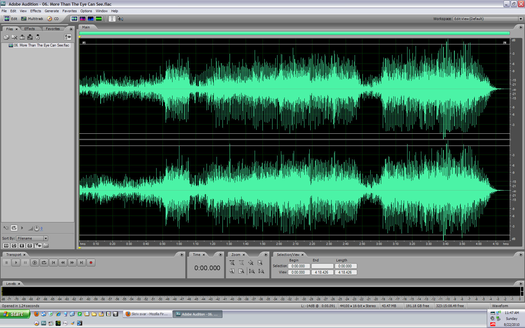

    Vekker opp denne.
    Jeg har ikke blitt noe klokere av Audacity eller replay gain i Foobar. Audacity er jo et simpelt audioprogram, og siden jeg har Adobe Audition, er det
    ikke noe å hente der. Replay gain i Foobar gikk ikke, det eneste det gjorde var å dra ned nivået med ca 1.5 db på et album med lavt volum... litt rart.
    Å forsøke å forsterke opp nivået (amplify, eq etc.) medfører bare klipping. Det må da være et eller annet jeg kan gjøre for å øke nivået fra dette albumet utfra SB'en min? Legger ved et eksempel fra albumet med meget lavt nivå, Dave Weckl's Masterplan. Forøvrig et glimrende album. Hvorfor er nivået så lavt når det ikke ser slik ut
    på waveform?
    N
    nb
    Ser ut som et album som ikke er ihelkomprimert for meg. Kan nok virke "lavt" sammenlignet med mye annet. Nå vet ikke jeg hva du vanligvis lytter til, men snittnivået på den waveformen der ligger sikkert 10dB lavere enn hva den gjør på mye pop/rock-plater.

    Det virker ikke utfra det bildet som om det trengs noe forsterkning OVERHODET - believe you me.

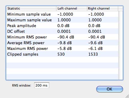

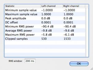

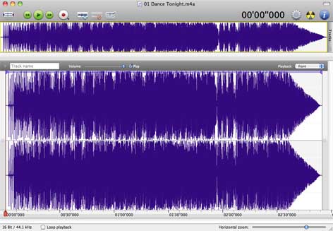

    Et eksempel fra den mest overstyrte plata jeg vet av: "Memory almost full" med Sir McCartney:

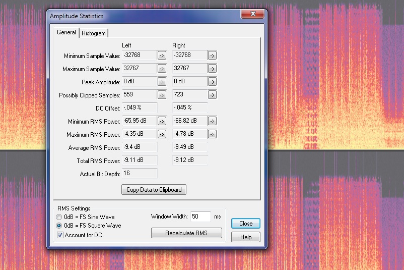

    Statistikken for sporet viser en forskjell på spiss og gjennomsnitt på mindre enn 10 dB, med
    lassevis av clipped samples:

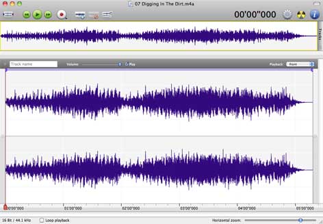

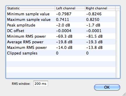

    Et eksempel fra Peter Gabriels "Us" viser hvordan det skal gjøres:
    Statistikken er noe HELT annet for dette sporet: Nivået er ikke normalisert helt ut på max,
    og det er nesten 18 dB forskjell på spiss og gjennomsnitt. INGEN clipped samples, som må være et minimumskrav.

    McCartney-sporet har overhodet INGEN dynamikk, og alt ligger og skramler på samme nivå.

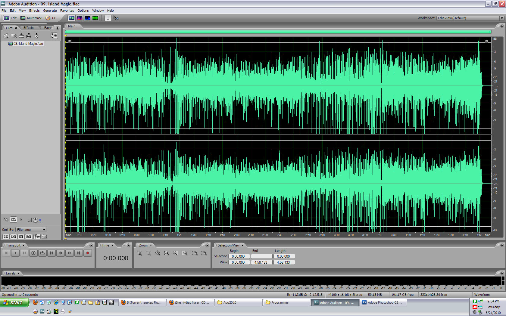

    Her er et eksempel fra Pat Coil's "Just Ahead". Dette albumet synes jeg spiller høyere enn Masterplan, men i Audition ser det da ut som den er litt lavere mastret.
    Heller nok mer og mer til at Masterplan bærer preg av alderen, og at det er en dynamikkfattig og slapp produksjon, selv om den ikke låter helt gærnt. Jeg skal gå gjennom noen album og bruke lydtrykk måler, så får jeg det jo svart på hvitt.

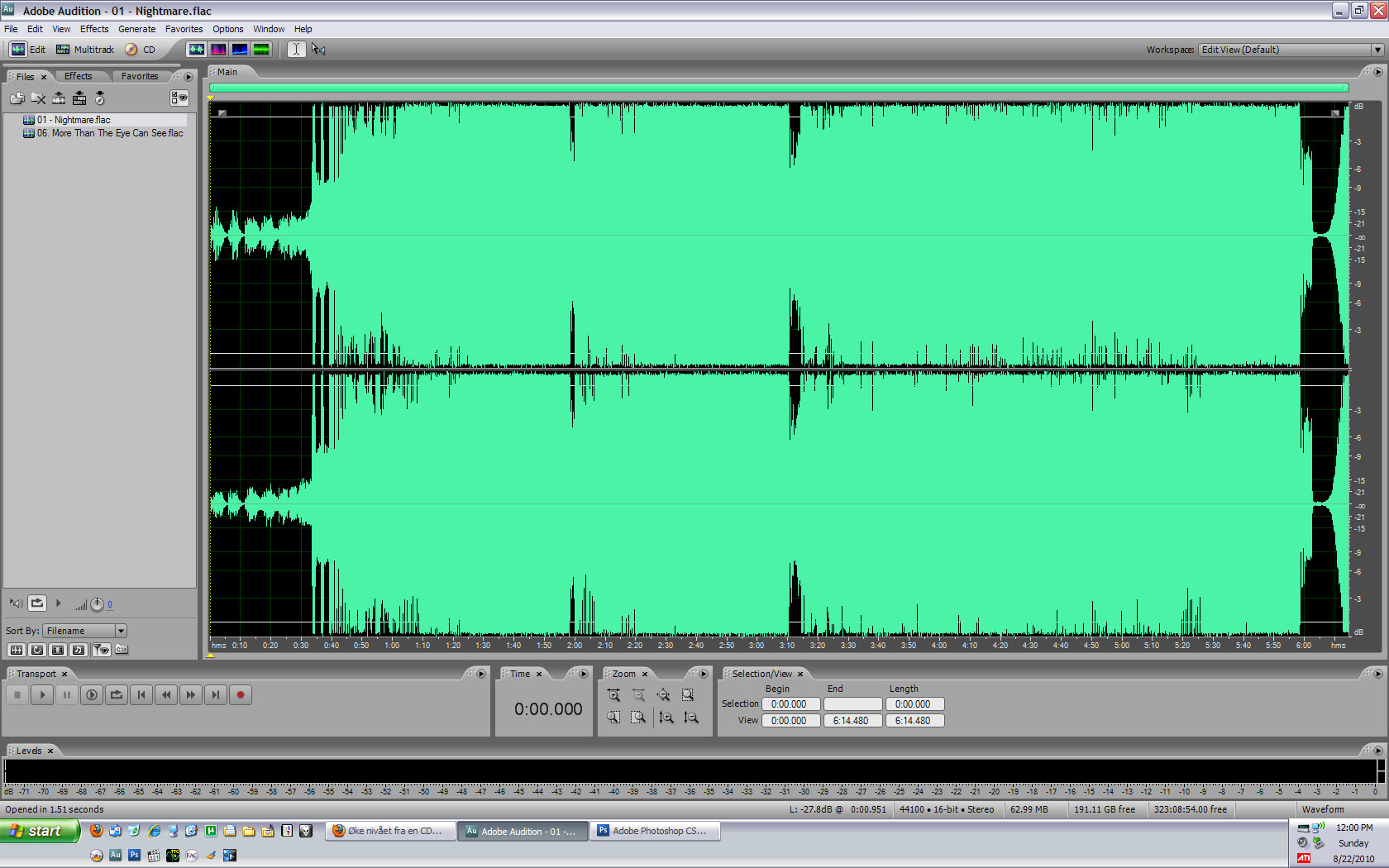

    Forresten Valvester, eksempelet ditt var ille men her er det så grusomt som det kan bli vel: Avenge Sevenfold med Nigthmare.

    Cheezes - den der var ille dårlig!
    Hvis alt er mastret slik, er det ikke rart at musikksalget stuper...
