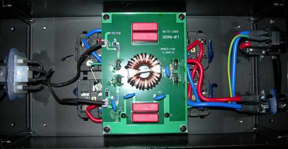

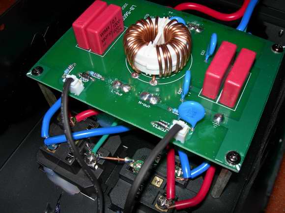

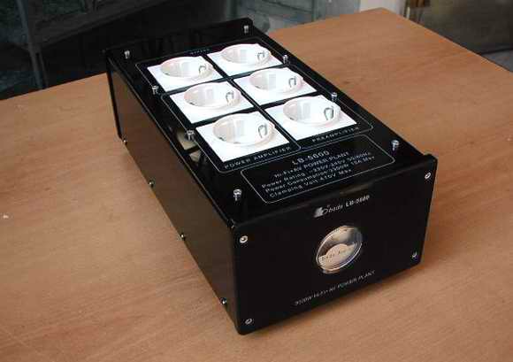

    Letar efter ett bra överspänningsskydd som har en egen säkring. Efter lite sökande så verkar dessa två ha vad jag söker. Självklart tror jag inte några av dessa grendosor kommer klara av en direkt träff, men jag har tidigare varit med om elektronik som har gått sönder på grund av blixtnedslag och vill inte uppleva det igen.
    Är det några väsentliga skillnader på dessa som jag missar?
    Ser att BADA verkar klara mer, 3000watt och 15a men i Sverige har vi 16a så man ska nog hålla dosan till ett 10a uttag.
    Insidan av Supra
    Bilder från sidan av BADA

    Hvis det er Donner und Blixten som bekymrer deg, så er rådet du fikk utmerket!-- De dingsene du linket til er leketøy - relativt mediocre filteregenskaper og dodgy utførelse for å tåle 16A last.... rett og slett en svært kostbar strømfordeler...
    Grovvern bør du kjøpe fra en seriøs installatør som også monterer, - finvern bør du kjøpe hos et godt elektrofirma, - og kanskje ikke et som retter seg mot HiFI... blir garantert billigere :) Kinagreier fra Ebay ville jeg definitivt holdt meg unna i denne sammenheng

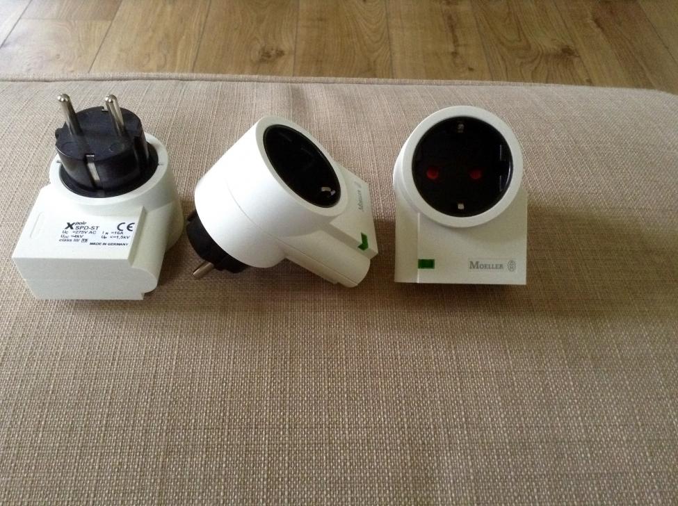

    Moeller (Tyskland) har kvalitetsgreier, både grovvern for sikringsskapet og finvern for stikkontakt.
    Koster litt men virker, finvern Uc=275V AC

    moeller heter eaton nå, forøvrig så kan dette være en pekepinne på kvalitet, utløpt og godkjent er samme greie bare at det ikke er testet på nytt
    FG-godkjente overspenningsvern |
    forøvrig så vil produsenter som eaton, gewisser, weidemuller, abb, onninen naturlig være foretrukket da disse lever av ryktet sitt som proff leverandør i elektrobransjen
