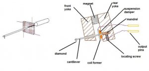

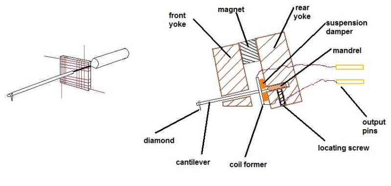

Om man ser på denne tegningen, så består fjærsystemet i en pu av en ståltråd som er spent fra det som her kalles mandrel og inn i cantilever, så er spoleformen lagt an mot en plastring, kalt suspension damper her. Jeg vil tro at ståltråden kan svekkes over tid, plastens, polymerens, eller hva det nå er og heter og kalles, kan endre egenskaper over tid. Brå endringer er vrient å forklare, med mindre ståltråden ryker (men da ville kanskje cantileveren løsne?) eller biter av demperplasten faller av eller lignende. Kan kanskje være en sprekkdannelse, også selv om alle bitene fortsatt er der.
