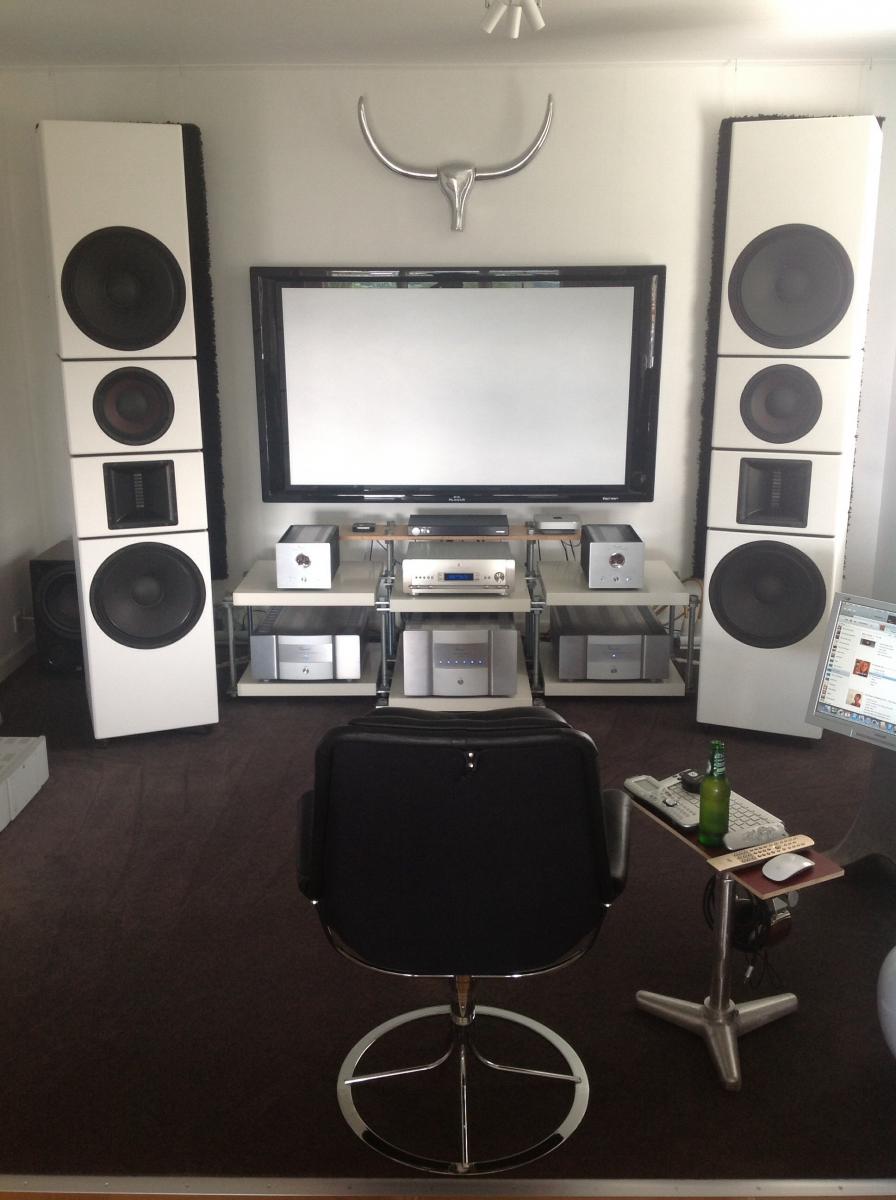

Äntligen hemma kan man säga efter många års byte av elektronik och högtalare och aldrig blivit riktigt nöjd. Har provat allt från billig till relativt dyr elektronik men aldrig hittat något som passat mitt ljudideal riktigt.
De enda högtalare jag varit hyfsat nöjd med har varit Magnepan men då på bekostnad av basen och man kan inte spela högt på dom, annars helt underbara högtalare.
Men så var jag och min sambo på mässa och lyssnade på ett par Wavelit Direkt med en prislapp på 146000SEK som var bland det snyggaste och bästa vi lyssnat på, så vi bestämde oss för att köpa ett par.
Men samtidigt så började jag läsa om olika hembyggen och olika företags byggsatser och snubblade på Tangen's Inconcert Miles som ju hade samma diskant som Wavelit Direkt.
Det var då jag insåg att det måste gå att bygga ett par egna högtalare och så blev det.
Funderade på ett tag på att klona Wavelit men istället blev det ett eget bygge baserat på Inconcert Miles med annorlunda lådor och elementplacering och ett 10" mellanregister i tillägg, allt elektroniskt delat med en MiniDSP 4x10HD.
Kör all musik från en MacMini via en ifi iLink usbconverter till MiniDSP som även agerar försteg. Slutsteg till diskant har jag Vincent's rörhybrider SP-T100, till mellanregister ett par av kanalerna på ett Vincent SAV-P200 och basarna drivs av ett par Vincent SP-991+.
Bänken som prylarna står i är ett hemmabygge gjort på IKEA lack hyllor, gängstång och lite plattjärn.
Har även en Parasound C2 som bara används vid filmtittande.
Signalkablar och högtalarkablar är DIY, strömkablar en blandning av Supra och Van den Hul.
Äntligen hemma som jag skrev tidigare betyder att jag fått en anläggning som visuellt tilltalar mej och att jag kan lyssna på all sorts musik vilket har varit svårt på de olika köpehögtalare jag haft genom åren, nu kan jag spela allt från skitig metal till finaste jazz.
Viktigt för mej som lyssnar på all sorts musik men har progmetal närmast hjärtat.
Skönt med en högtalare som inte viker sej hur hårt man än kör, en känslighet på drygt 100dB gör att ljudet verkligen släpper direkt. Förut har jag laborerat med olika subbar men inte tyckt om det jag hört, nu finns inget behov av sub (skönt).
Diskanterna är verkligen en pärla, högupplösta och aldrig vassa, bland dom bästa jag hört.
Mellanregistret känns bra, kanske skulle kunna bli bättre vad vet jag, dom får sitta så länge iallafall.
Vincents slutsteg har alltid tilltalat mej, mycket för pengarna och en snygg design.
Rörhybriderna passar perfekt till diskantregistret med sitt varma och detaljerade ljud.
SP-991 till basarna kanske verkar overkill med den höga känsligheten på elementen men det är skönt att veta att det räcker.

Flott oppsett med nydelig elektronikk,er veldig glad I Vincent :)
Hvor langt står høyttalerne fra hverandre? så litt smalt ut men det er kanskje bildet som lyver litt

Om jeg noen gang var i tvil om å gjøre det samme med mine Miles, så er det blåst bort nå i alle fall. For et nydelig oppsett! Hvilken mellomtone gikk du for? 10MI100? Tangen selv har anbefalt meg 12G40, mens Jim Gore (Ian) i Sør-Afrika gikk vel for 10MI100. Han har også gått for modulbasert som du. Mange velger å åpne bakkammeret på TPL-150. Har du gjort dette? Hva har du mellom modulene?
This made my day! :)

Tack för uppmärksamheten, 215cm är det mellan centrum på högtalarna. Kan inte ha dom längre isär p.g.a. Att jag sitter ganska nära, ca 210cm.
mvh Håkan.

Pent oppsett, gratulerer.
Rommet ser ganske nakent ut, har du gjort noen tiltak med akustikken eller har du kun korrigert med MiniDSP?
Ett par ryamattor på väggen bakom högtalarna och heltäckningsmatta i lyssningsdelen av vardagsrummet är allt, resten får dsp'n ta hand om, fungerar bra för mej.
Problemet är att jag har 6 meter vardagsrum bakom sweetspot och jag bor inte ensam.
Vid finlyssning plockar jag fram lite filtar och öppnar ett par dörrar i hallen som dödar en del av reflexerna, men problemet är inte så stort p.g.a. att jag sitter så nära högtalarna, får så mycket direktljud på mej.

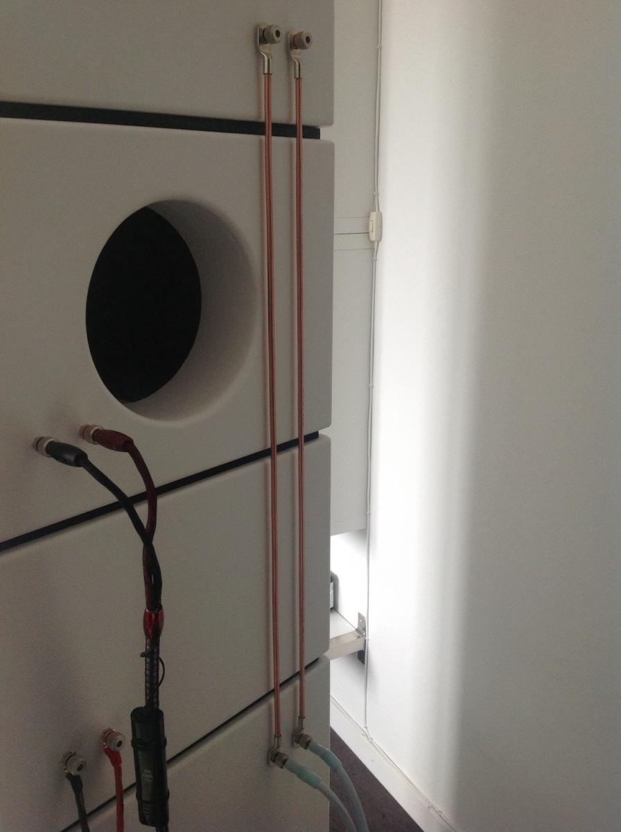

Så här löste jag sammankopplingen av basarna, det blev bromsrör och kabelskor från Biltema. Var först tänkt att löda ihop dom men hade ingen kolv som var nog kraftig och hårdlödning skulle missfärga dom så istället så gängade jag både bromsrören och kabelskorna, kanske inte riktigt high end men sånt bryr jag mej inte om längre.
Invändigt kablage till diskant och mellanregister blev QED silver anniversary som jag hade liggande och till basarna blev det fyrflätad EKK.
Högtalarterminaler kommer från Monacor.
Högtalarkablarna som syns på bilden används inte längre, kör istället med QED silver anniversary som jag delat till enkelledare och sedan gjort fyrfläta av, blev iallafall bättre än Supra Sword som var en av kablarna jag hade förut.

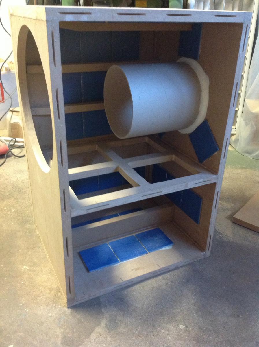

Så här blev baslådorna med stagning och klinker, klinkern limmad med Tec7.
Använde lamellfräs när jag monterade lådorna.

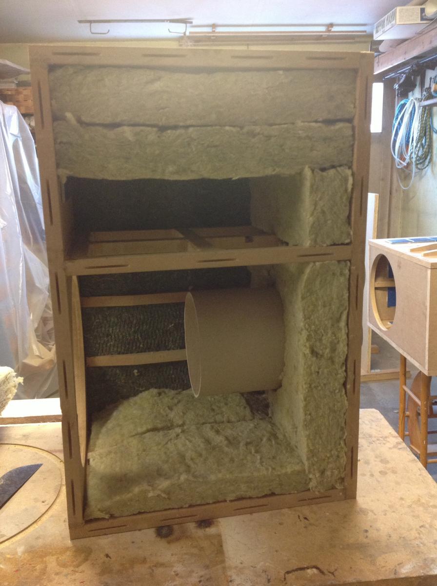

Lådorna är byggda i 22mm MDF och som inte syns på bilden så har dom dubbel baffel.
Dämpmaterial i toppen, botten och bakvägg är stenull och på sidorna den gröna dämpmattan som används i bilar.
Kan säga att dom blev ganska tunga, nånstans mellan 120-130 kg per sida.:eek:
För att inte förstöra heltäckningsmattan i lyssningsrummet så valde jag spikes som fötter till dom, har betonggolv under mattan.
Skulle gärna köpt B/W 802 spikes men tyckte dom var onödigt dyra (en fjärdedel av totala bygget)så istället blev det tapetlod från Jula för 29:-/st.
Monterade dom med gängstång och lösa insatsgängor i lådorna.
Alla element är monterade med insexbult och islagsgängor.
Mellan modulerna som jag tidigare skrivit har jag använt Biltemas gummiduk 1cm tjock, som var enkel att skära till och putsa jämn med sandpapper.
Hunsbedt
09.05.2013
938
4.459
Kvinesdal
Veldig fint utførte høyttalere! Flott at du også har lagt ut litt bilder fra byggingen. Inspirerende dette her, får virkelig lyst å bygge tilsvarende. Lurte tidligere lenge på å bygge Tangen's InMiles til kinoen min, og prosjektet ditt her får meg kanskje til å gjøre alvor av planene til vinteren...:)
gargoyle
01.06.2008
21
20
Nu är kåporna på TPL150H borttagna och jag har testat att spela dom både som dipoler och i befintliga lådan.
Största skillnaden ljudmässigt var att få bort kåporna och dämpningen direkt bakom membranet, att spela dom som dipoler upplevde jag inte var någon större skillnad mot att ha dom i lådorna.
Lådorna är helt klädda med filtmatta inuti och jag har lämnat utrymmet direkt bakom elementen tomt, ca 10-15cm bakom elementen har jag lagt en skiva dämpmaterial (ca 2cm tjock) i en båge och bakom den har jag fyllt utrymmet med dämpvadd.
Diskanten blev mer luftig och mindre påträngande, visserligen inget jag märkte eller störde mej på tidigare.
En helt klart enkel och tydlig förbättring som jag rekommenderar till er som har TPL150 att pröva.
