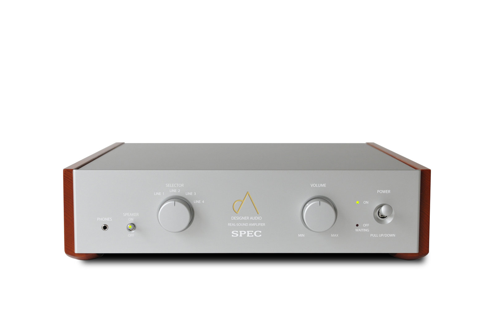

RSA-777EX er modellen under forsterkerne i V-serien til japanske SPEC. I motsetning til mange klasse D design som bruker 1-bit Delta-Sigma modulering av signalet, så har SPEC valgt 'Pulse Width Modulation' (PWM) etterfulgt av et lavpass filter, noe som gir et analogt signal. SPEC kan derfor med rette hevde at forsterkerne deres er analoge til tross for at det er et klasse D design. Dette er for øvrig et bevisst valg som SPEC har gjort av hensyn til lydkvaliteten.
Et annet, og unikt, aspekt ved klasse D designet til SPEC er at volumreguleringen foregår uvanlig tett på utgangstrinnet. Lydsignalet passerer ikke gjennom volumkontrollen som i et tradisjonelt inngangstrinn. I stedet går signalet direkte fra inngangene med full signalstyrke og frem til en elektronisk volumattenuator som befinner seg rett før PWM-kretsen og lavpass filteret til klasse D utgangstrinnet. Volumrattet påvirker kun et kontrollsignal som sendes til attenuatoren. Løsningen til SPEC gir et langt høyere signal/støy forhold (S/N) ved musikklytting på lavt til moderat volum enn konvensjonell løsning, og selv små nyanser i signalet, som f.eks. de harmoniske overtonene til en fiolin, blir bevart og når frem til høyttalerne.

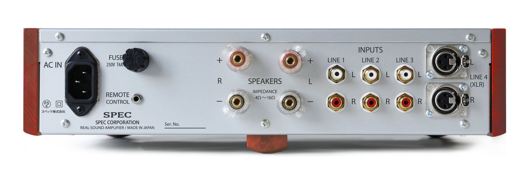

Et annet særtrekk med SPEC sine forsterkere er at de har en uvanlig lav utgangseffekt til å være et klasse D design. RSA-777EX er på kun 2x 50 Watt i 8 Ohm, noe som mildt sagt er utypisk for klasse D. SPEC sine forsterkere dobler dog effekten i 4 Ohm (2x 100 Watt), så det er tale om strømsterke watt.
P.g.a. sin lave effekt, så er SPEC sine integrerte forsterkere best egnet til bruk sammen med forholdsvis høyeffektive høyttalere og da aller helst med en følsomhet tett på 90 dB/W/m eller over. Belønningen ved en slik matching er god dynamikk og et vel av mikrodetaljer, samt en mere nøytral klangfarge enn de fleste klasse A design.
RSA-777EX huser i tillegg en dedikert hodetelefonforsterker av meget høy kvalitet med samme unike volumregulering som for hovedforsterkeren.
RSA-777EX benytter for øvrig en 'switch-mode' PSU av 'audio-grade' kvalitet utviklet av SPEC selv.
