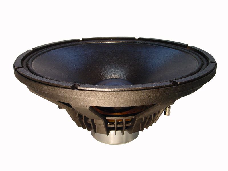

Blant annet 15N630 som egner seg til såkalt extended range bruk fra omkring 600Hz og hele veien ned. Den passer til 180 liter bassrefleks tunet til 25Hz.
15N630 kr 3700,-

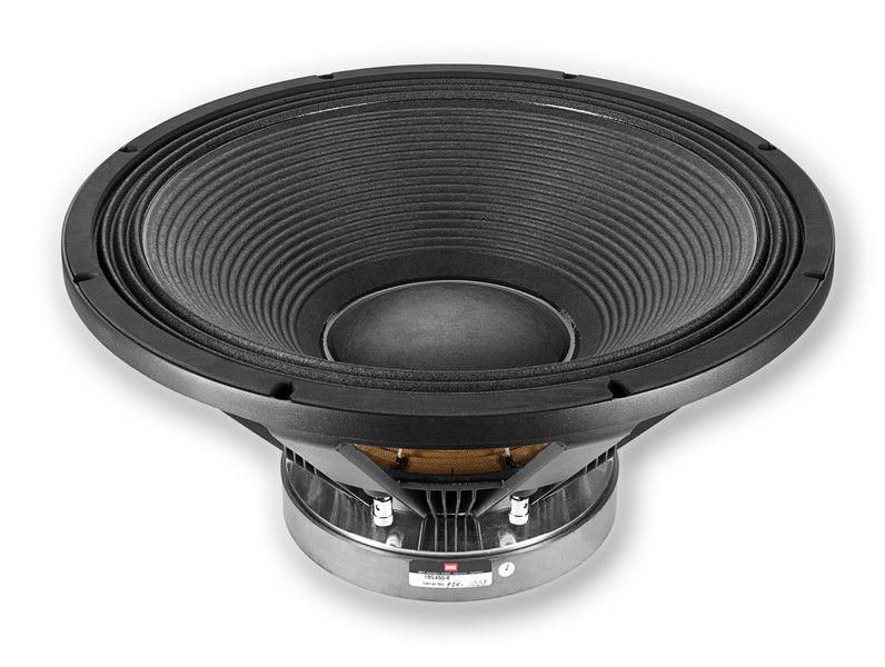

BMS har en driver som jeg synes personlig er veldig spennende, nemlig 18S450. Ved første øyekast kan den virke litt ordinær, men den har den interessante egenskapen at den er en 18" som faktisk egner seg til å deles veldig høyt. Den kan kombineres med et 60cm horn og deles rundt 600Hz, men går samtidig ned til under 20 Hz i 200 liters kasse tunet til 22Hz. I tillegg kan den levere opp mot 130dB med to slike i ett rom. Den har over snittet god slaglengde og fin lav Fs.
18S450 kr 4800,-

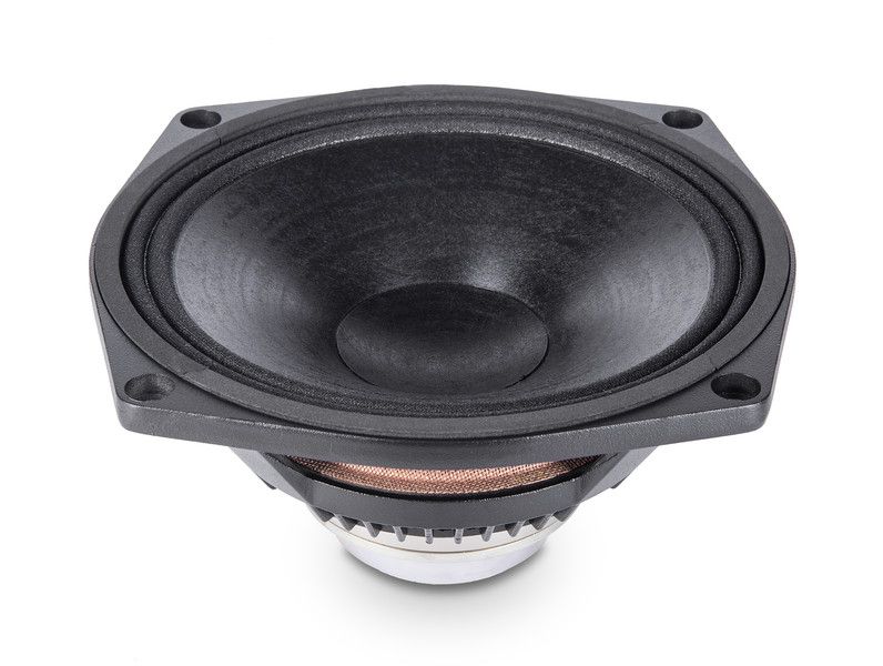

For de som tenker litt mer tradisjonell hifi har de en 12" som er spesielt interessant. Den heter 12N630, og den går i rimelig små kasser, typ 80 liter, tunet til 22Hz. Den holder også stand godt oppover i frekvens til 5-600Hz. Dette er en fin modell å begynne med om man synes de mange 15 og 18" som skal ha 150-300 liter blir i overkant.
12N630 kr 3700
