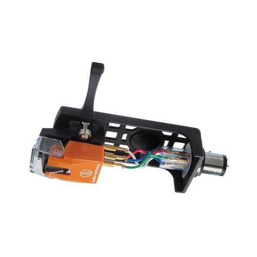

Audio-Technica har nettopp lansert tre av sine mest populære Moving Magnet-pickup'er i særdeles praktiske versjoner. Pickup'en kommer ferdig montert på headshell (AT-HS10), til en meget gunstig pakkepris. For alle som synes det å montere en ny pickup er mer frustrasjon enn moro, med medfølgende fare for å ødelegge pickup'en mens man holder på, er dette den perfekte løsningen.
Modellene som nå er lansert i plug & play-versjoner er følgende:
AT95E
AT100E
AT120Eb

Mulig jeg ser feil eller bildet lyver, men står ikke PU alt for langt framme i shellet?
Platekompaniet
30.05.2016
113
31
Hei
Det ser ofte ut som at en del av MM-PU'ene fra Audio-Technica er montert for langt frem, fordi den øverste delen av pickup-huset stikker ut et godt stykke foran stiften. Men jeg er helt enig i at at AT95 på dette bildet ser ut til å faktisk være montert for langt frem.
Den vi testet var imidlertid helt riktig innstilt når vi satte den på en AT-LP120 fra Audio-Technica.
Steinar, Platekompaniet

Noen som har erfaring med plug&play enhetene?
Skal kjøpe ny pickup til min Onkyo CP-1050, og med total mangel på erfaring med bytte, virker disse ferdigmonterte veldig fristende.
Så jeg lurer på om noen har forsøkt disse? Jeg tenker da spesielt på AT120Eb som er den mest aktuelle, tror jeg???
Platekompaniet
30.05.2016
113
31
Hei Seskage
Disse plug & play-modellene til Audio-Technica fungerer veldig fint sammen med Onkyo CP-1050. Onkyo CP-1050 leveres fra fabrikk med en langt enklere Audio-Technica-pickup, men alle de tre modellene som finnes i plug & play-versjoner vil gi en veldig merkbar oppgradering fra den fabrikkleverte.
Det er bare å skru ut det headshellet/PU som sitter på tonearmen nå, og skru på plass Plug & Play-modellen. Pickupen er allerede riktig montert i headshellet til å passe på Onkyo CP-1050, Technics SL-1200 og de fleste andre modeller som bruker den klassiske S-armen med en effektiv lengde på 230mm og overheng på 15mm. De er tilpasset etter den metoden som bl.a. anbefales av Technics i bruksanvisningene til SL-1200 mk2-spillerne. Der setter man lengden fra stiften til festepunktet på headshell til 52mm, og monterer pickup'en helt rett i headshellet. Noen andre her på HFS kan sikkert beskrive denne metoden mer inngående enn oss, men dette er et alternativ til å bruke de klassiske protractorene (Baerwald osv), og skal gi bedre resultater på spillere som Technics SL-1200 og alle spillerne som er laget etter samme mal.
Det eneste du da trenger å gjøre er å stille inn korrekt stifttrykk for den modellen du velger. Audio-Technica anbefaler 1,4g for AT120Eb og AT100E og 2,0g for AT95E.

Takk for svar. Da er bestilling av en at-120 lagt inn i nettbutikken.
Seskage
Baron af Skage ;)
15.12.2014
1.957
5.547
Det gikk kjapt!!!
Pakken kom i posten i ettermiddag, og er nå montert og justert :). For en forskjell fra pickup som ble levert med!!!!
Er faktisk litt merkelig å høre platene mine nå, for lydbilde er så anderledes. Mer detaljer, bredere og dypere hvis det gir noen mening.
